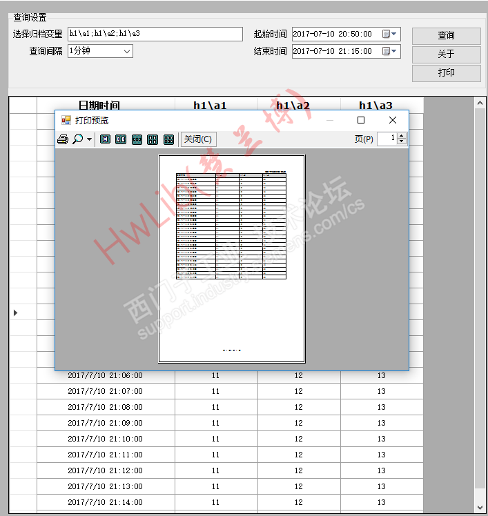

     HwDataReport是一个第三方报表控件,它的使用极其简单,你只需将它拖到画面上即可,在运行时通过选择起始时间、结束时间即可显示该时间段内的数据。通过查询时间间隔可以设置读到报表中的数据间隔时间,比如取一分钟的平均值、10分钟的平均值或是1小时的平均值等,可以很容易的形成日报表、班报表及月报表等等。所有功能无需一行脚本代码即可完成,最重要的是它是免费的。
3、如何使用HwDataReport
  •     导入控件至“My Control”
  •     拖放控件到目标画面并调整至合适大小

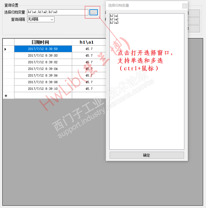

  • 选择需要查询的归档变量
  •     选择时间段和数据的时间间隔,比如下图的报表是20:50到21:15之间的数据,取1分钟的平均值
  •     打印报表

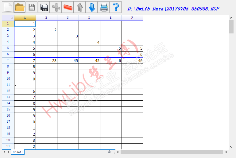

    该报表是对归档数据的查询及取间隔时间内的平均值实现的,还有一个Sheet控件类似于用户归档正在开发,先上一张预览图
