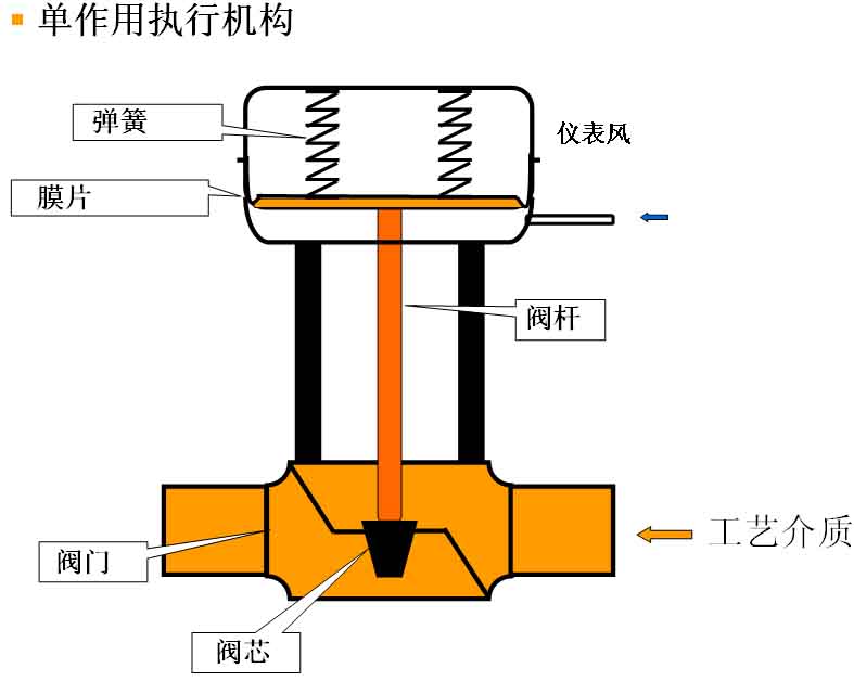

1 表示单作用
2 表示双作用
单作用和双作用的图示如下
