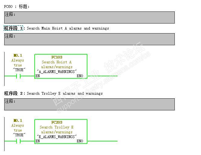

从参考结构来看,好像FC60并没有被调用。
但是在线监控,FC60事实上是被调用了,这是怎么回事?不着急,我们慢慢往下看>>>

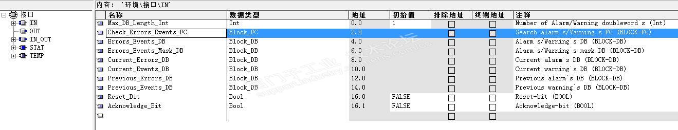

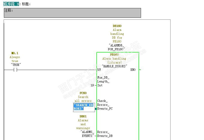

 在某个子程序终于发现了FC60的影子,FB160的INPUT接口把FC60调用了,
打开FB160以后,查看Check_Errors_Events_FC接口参数果然是一个Block_FC的数据类型

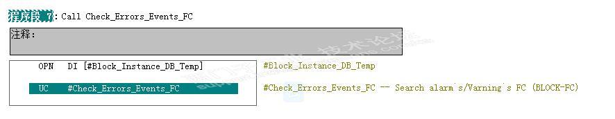

我们接着往下看在FB160的NW7发现了 UC   #Check_Errors_Events_FC
没错Check_Errors_Events_FC就是FB160接口调用的FC60终于找到你了
 所以有时候交叉参考程序也不一定可以把所有的程序调用结构看明白的喔。
间接寻址,以及通过FB/FC接口参数调用的FC/FB等等是参考不到的。
