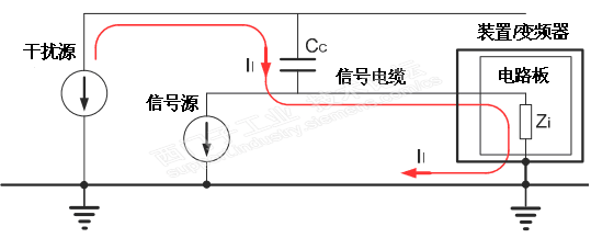

2)电容耦合
电容耦合存在于相互绝缘,且不同电位之间的导体间。由于电位差,将在两导体之间形成电场,电场量的描述为电容 Cc。电容 Cc 的大小决定于导体的几何形状,及在一定电位差下的导体间隔。
下图中解释了干扰电流 Ii 通过电容耦合至潜在受扰设备。干扰电流 Ii 将在潜在受扰设备阻抗 Zi 产生压降,即为干扰电压。
               图 3  干扰电流通过电容耦合至信号电缆
举例:电机电缆与非屏蔽电缆在长线电缆槽内相互并行且近距离走线时,在电缆较短的间隔内产生很高耦合电容 Cc。作为干扰源的电机侧逆变器产生的开关电压通过耦合电容Cc,生成耦合至信号电缆的干扰电流。若干扰电流干扰到变频器的控制单元的开关量,仅较低电压幅值的持续几个微秒的干扰脉冲就会影响到基于处理器的数字控制,从而造成变频器无法正常运行。
抑制电容耦合的措施
·  尽量增加干扰源电缆与受扰电缆之间的距离;
·  尽量减小电缆并行走线的长度;

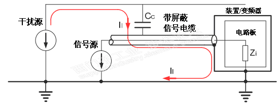

·  采用屏蔽的信号电缆。
最有效方法就是采用独立供电,屏蔽的信号电缆。这样就可确保干扰电流Ii耦合到屏蔽层,通过屏蔽层,设备机壳或变频器回流至大地而不会干扰到内部电路。
             图 4  采用屏蔽信号电缆抑制干扰耦合至潜在受扰设备
为保证更有效的屏蔽效果,通过尽可能大截面实现低阻抗屏蔽连接。对于数字量信号电缆,采用大截面将屏蔽层双端(即发送端和接收端)接地连接。对于模拟量信号电缆,屏蔽层双端接地将产生低频干扰(环路噪声)。所以仅单端接地(即变频器侧),屏蔽层另一端通过 MKT 类型的电容(10nf/100V)接地。若经电容接地,对于高频干扰相当于双端接地。

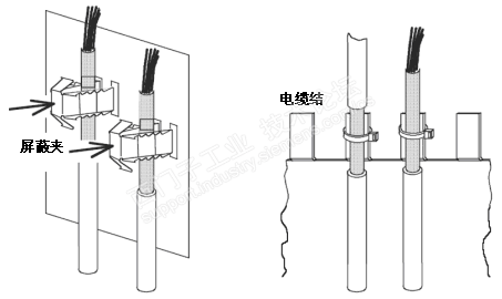

在 SINAMICS S120 柜内提供一定屏蔽层连接方式:
·  提供屏蔽夹以获得最有效的信号电缆屏蔽连接;
·  另外,还可通过电缆绑带将电缆屏蔽层连接至梳型屏蔽连接处。
             图 5  SINAMICS S120 柜内屏蔽方式
