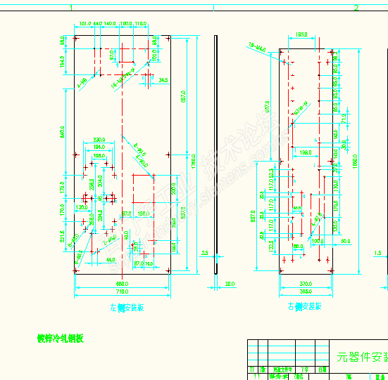

在机械设计阶段,我们将这三套回路隔离设计,分成不同的仓体,中间开圆孔,用防水螺母或橡胶圈作为连接线缆的防护。因为电阻是发热源,所以单独做一个仓体在机柜的顶部,开百叶窗散热孔,周边翻边,用螺丝固定,便于拆卸更换,柜体主回路部分与电阻箱隔板设两只42W/DC220V风机,便于主回路电力电子器件热量的排出,以及电阻热量的散失。
机柜的整体设计结构如下:
底部出线为扣板,可拆卸,扣板上设出线孔。
机箱门为外叩门,因为有IP54的防护等级要求,所以门与柜体结合处设有防水胶条,门下半部分有通风孔,设防尘网组,作为进风口。
机箱整体器件的安装均采用安装板,必要时用撑子加强,控制部分用线槽走线,线槽规格为40*40。下面是根据器件设计好的机箱安装板。
根据客户要求,机箱材料为316L。

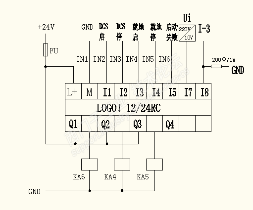

控制电路及信号设计图纸:
S7-200电气原理图:
LOGO!电气原理图:
KM4为紧急启动接触器,KM5/KM6为电阻投切接触器,KM8为紧急启动励磁,QF3是主要控制励磁部分的断路器,KM3为主启动励磁,KM7为主启动与紧急启动回路的隔离接触器,便于主启动部分的维修。

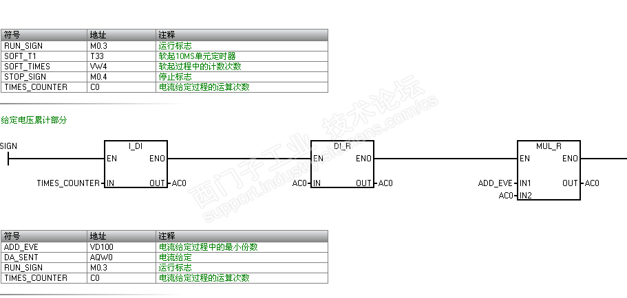

三、程序部分设计
S7-200PLC负责电流、电压、设备状态、故障等信号的采集、处理、显示,以及起动电压的给定。这是启动部分的程序(电压累计因无法全部显示,没有完整截图):
LOGO!负责接收故障信号,并紧急启动后备电阻,这一级要绝对可靠,需要有励磁电流的检测,丢失励磁不能发出启动信号,否则会造成电机飞车,最后一级启动完成后,需要将前面电阻切除。程序如下:
因时间有限,发稿有点匆忙,加之该部分比较重要,之后将不断修正。
