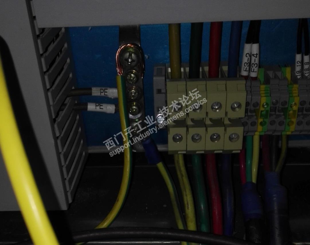

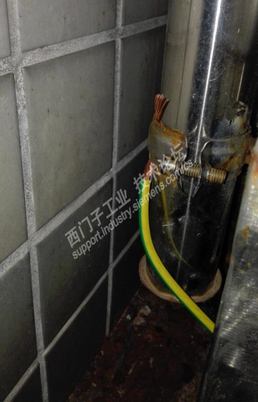

前两天也遇到一个干扰问题,有个柜子是我们一个人做的如图一所示,其中的问题明白人一看就知道,那根10平方的接地线是我临时接的,问题是通过接近开关反馈的高速计数实际转速偏差很大,尝试多种方式没用,最后我想到这个电柜虽然和线槽是焊接在一起但是这根独立的线管却是单独的,一个人搞了很长时间终于在晚上8点钟搞定了,就是找了一根10平方的地线将两段线管接地,当然接的不好看也不牢靠但是效果很明显,一下解决了这套设备转速偏差大并且转速控制不稳定的问题。所以说现场线槽线管接地非常重要一点都不能忽视。另外图一中的电柜安装地板上的保护膜不撕掉就直接装电器元器件我不知道当事人是什么想法,并且接地铜排下面的都不撕掉可能感觉这样好看吧。
