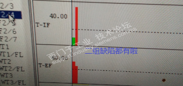

故障现象:从左到右进行检测,T1组探头有缺陷信号第二组T2有波没有缺陷出来,管子换个方向从右到左进行检测,T2组探头有缺陷信号第二组T1有波没有缺陷出来,缺陷距管端300mm.

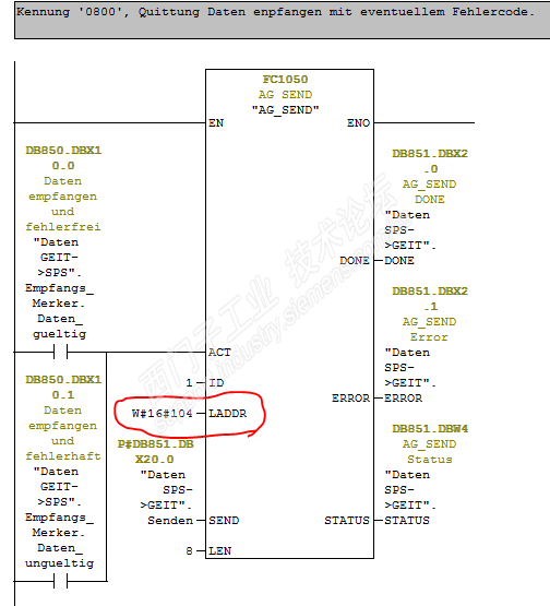

前几天我刚把另一台机器处理好,今天没有什么事,我在想既然从我不擅长的地方走不通,为何不查一下PLC程序呢,打开程序全是德文的,无法理解,我不得不用GOOGEL翻译软件转为英文,

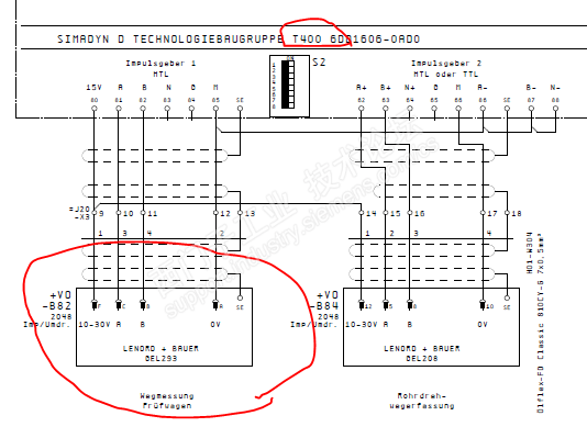

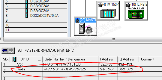

细想了一下,这个波形因该和编码器有关,查到编码器是接在变频器的T400控制板上的,不是通过总线,组态上只有变频器控制字。

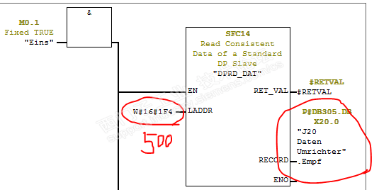

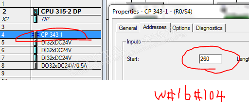

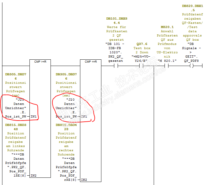

很快找到了编码器的数值为:DB305.DBD76,当然也就找到了TTR信号,分为手动和自动控制,而我们刚好是手动测试有信号,但是生成不了检测报告,自动检测是有问题的,再查一下TTR的信号,第一组探头的信号 检测区间是2364~19873,此时编码器数值是:2679,第二组探头的信号检测区间是2864~22873,
而我们做的人工缺陷在2800的位置,画面上有检测波但没探到缺陷,因为TTR信号没有,难道是编码器位置变了,拆下联轴器又是好的,我又手动移动测试车,发现编码器在自动检测时怎么有一个突变为2500的值,我想肯定一个东西触发,到机器上一看,有管端检测传感器I43.6和I43.7进行触发,这个搞明白了,下面我们来看一下不正常时的波形:
从这个波形我来说明一下,当I43.6信号有了之后,测试车自动走26.8s后第二组探头才有检测信号,而我们的人工缺陷只能做到离管端300mm的位置,测试车自动走15s,差不多150mm就要有检测信号,人工缺陷大多在200mm~300mm区间,而根据上面波形,测试信号差不多过了320mm才有。
既然不在检测区间,我把2500改为2600第二组探头不就在检测区间了吗,试了一下结果不能如愿以偿,因为检测区也间变为了2964~22973,我又开始想,只能修改区间值了,也就是第二组探头的区间值,是由DB850.DBD178乘以3=135*3=405,也就是管端405mm是盲区,人工缺陷在300mm的位置。那我只要改DB850.DBD178的值就可以了,很快我在HMI画面上找到了。
可是372的数值可改的但是135的改不了,再一查此数据来自探伤系统的电脑通过网络传送,
探伤系统我无法查,不懂请操作工也不知道,我查了一下PLC的初始值是35,好了我只能通过变量表内进行强制改,改完后进行测试,真神奇缺陷出来啦。
