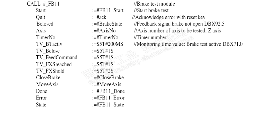

FB11功能块说明:
还有一点需了解FB11时序图很重要:
PLC编程:
使用FB80测试功能块
CALL "Break Test",DB80
STB_Start:=I7.7
quit:=I3.7
condition:=TRUE
AxiNo :=3
TimerNO:=T22

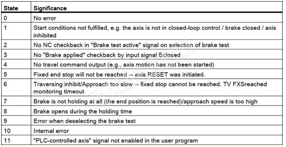

FB11错误代码如图:

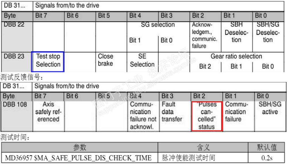

脉冲测试:
测试输入信号如图
外部停测试
外部停测试输入点如图

2,安全抱闸测试   杨大侠的解释很精准,这里不再多说。其实这个测试是包含在测试停中间的。所有的轴都要参加测试停,只有垂直轴等含有抱闸的轴要参加抱闸测试,这里限于篇幅和杨大侠原篇宗旨,只聊抱闸测试。调试抱闸测试有个误区,老版主遗漏没说,我这里强调一下:千万记得调用FB11和FC18之前要将需要测试的轴从NC轴抽出来,DB3x.DBB8,先成中性轴,再变PLC轴。等抱闸测试过后,再还回给该轴需要的通道。原因就是抱闸测试的实际动作FC18,本质上用的其功能5,就是力矩控制下的固定点停止功能。FB11是对该功能各个阶段进行计时,验证其成功与否。和杨大侠的叙述略有不同,现场测试停通不过的情况很多,查看的时候,直至根本的做法,就是直接看FB11和FC18两个块。看看两个error code哪个有问题,是固定点停止动作出问题呢,还是动作过程中的时间不满足要求。现场的情况,大多数是抱闸性能减弱了。我看到的比较恶劣的情况就是法国科玛的床子,刚到现场通不过抱闸,厂家的人就直接赋值倍率90%,还在旁边的注释上美其名曰倍率必须100%,欺负中国人看不懂16进制吗。但就保外的客户来说,修改倍率不失为一种应急的手段,给你修电机和订购新件提供了缓冲的时间。

4,安全信号  这个要展开的话,话题太长,SGE和SGA是安全集成难度是否大的分水岭,这里限于篇幅,不再展开。基本逻辑,杨大侠已经分析给大家听了,不再重复。这里要说的是,安全逻辑safe.spf的本质就是要控制SGE,并把SGA的状态给到我们。而我们要判断该安全集成问题,也完全离不开SGE的控制和SGA的状态判断,这是安全集成的根本所在。所以,掌握了这些,能更好的帮助你了解熟悉和掌握安全集成功能。这里给出参数,MD36970-MD36979是SGE,MD36980-MD36990是SGA,在DOCONCD里安全集成手册的第十章诊断开始,有SGE和SGA的分布图,不太会贴图,不贴了,T_T。剩下的留待大家努力发掘。
