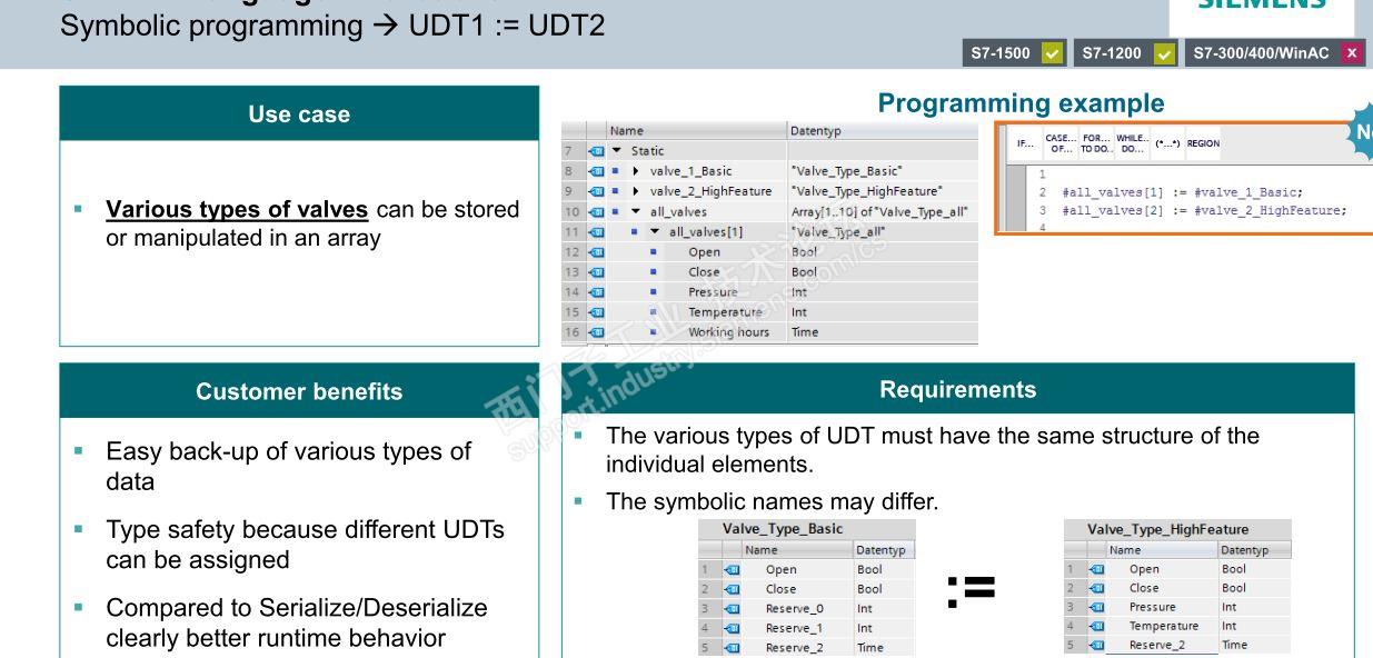

2.V14 SP1之后不同UDT之间可以直接做赋值运算(S7-1200/1500),直接上官方截图

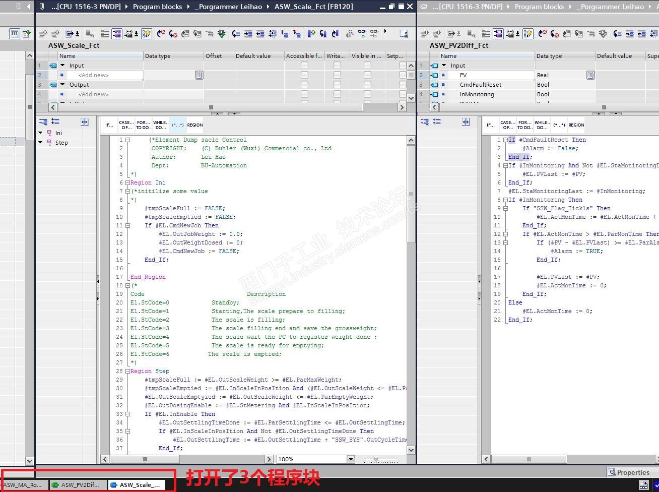

3.程序代码编辑窗口的拆分功能,在经典STEP7中,如果我打开了N个程序块,按下Shift+F3时,整个程序窗口会自动拆分成N个子窗口,见下图
但是,在TIA Portal Step7中 打开了N个程序块,按下F12时,只把最近2个程序块窗给拆分出,如果程序员要同时看3个块进行对比怎么办?
