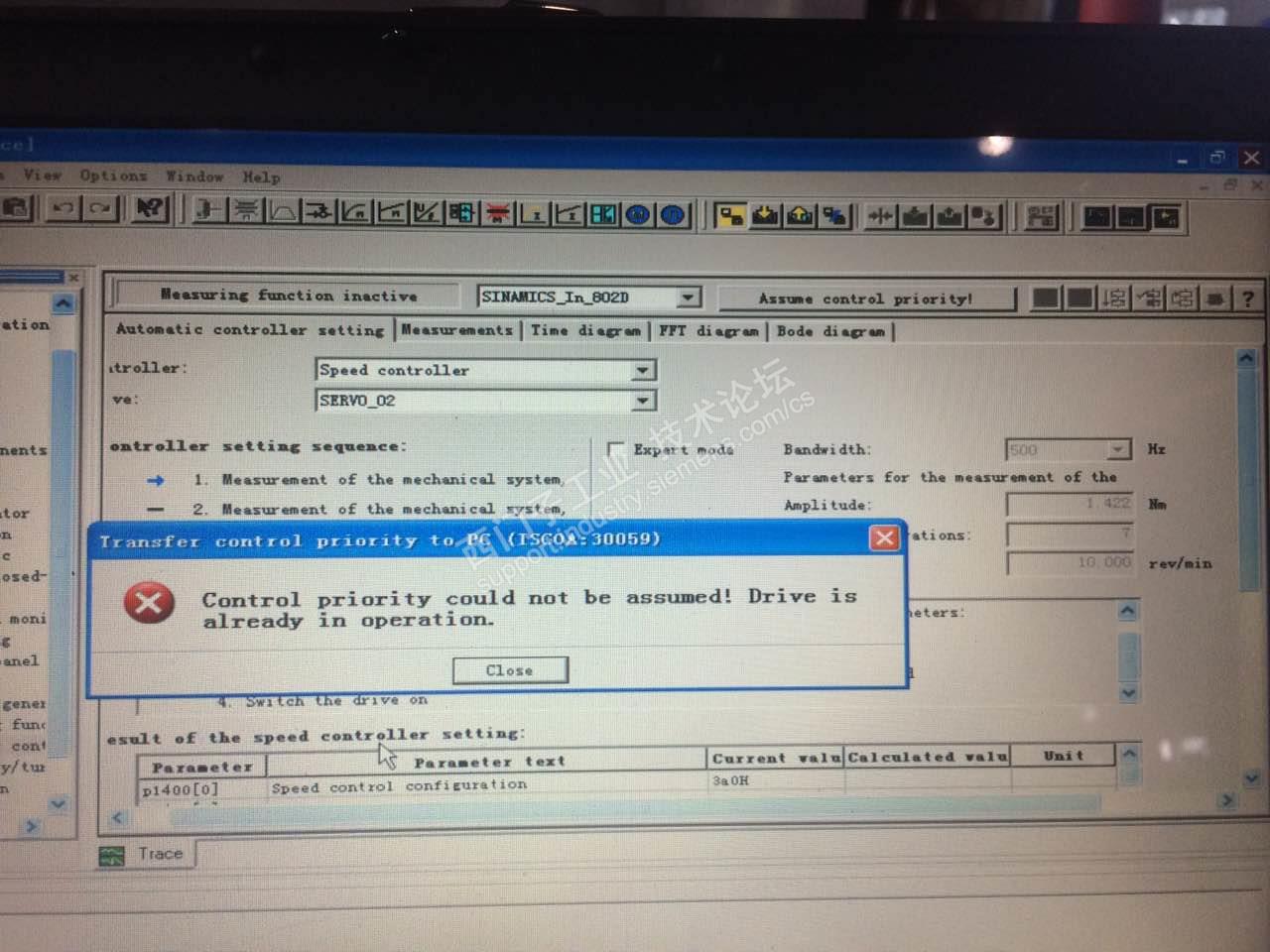

一台802D SL 系统的数控立车,现在想对其两个轴应用starter软件进行优化,软件版本为StarterV4.1 SP3,这个软件优化没用过,在网上找了优化步骤,如附件所示
optimization step with StarterV4优化步骤.1.DOC
但是在我将PC与系统联机,上载伺服轴后,按附件中第一幅图进行一步一步执行,点击完accept后
出现提示
后面怎么让驱动器不运行,按下急停吗?

在用STARTER控制电机的时候,数控系统中轴的使能不要给(修改PLC),不然STARTER不能控制。比如电源的使能不要给上。这个和STARTUP-TOOL正好相反,STARTUP-tool是要求数控方面已经可以运行,并且条件已经具备。比如手动要能够移动。然后STARTUP-TOOL才能正常调试。而STARTER是在软件中控制使能,所以PLC中的使能不能为1
OFF3需要在STARTER中强制为1。然后可以各种操作。
