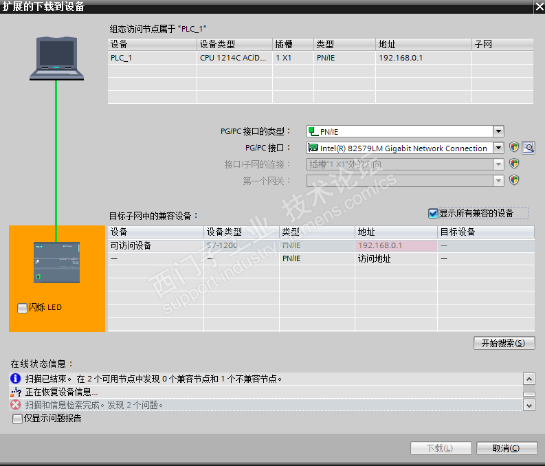

主题:s7-1200可以ping通,可以发现设备,提示有两个错误,1,无法在线,连接伙伴未响应。2:设备不兼容,不能下载程序
 设备是s7-1200,里面有程序,有可能有加密,我准备拿它来学习。软件是博途v13专业版,才安装好的 。G/PC检测通过,ping通过。

我遇到过相同的情形;在“在线和诊断”里将PLC复位为出厂设置后,就能下载程序了。
