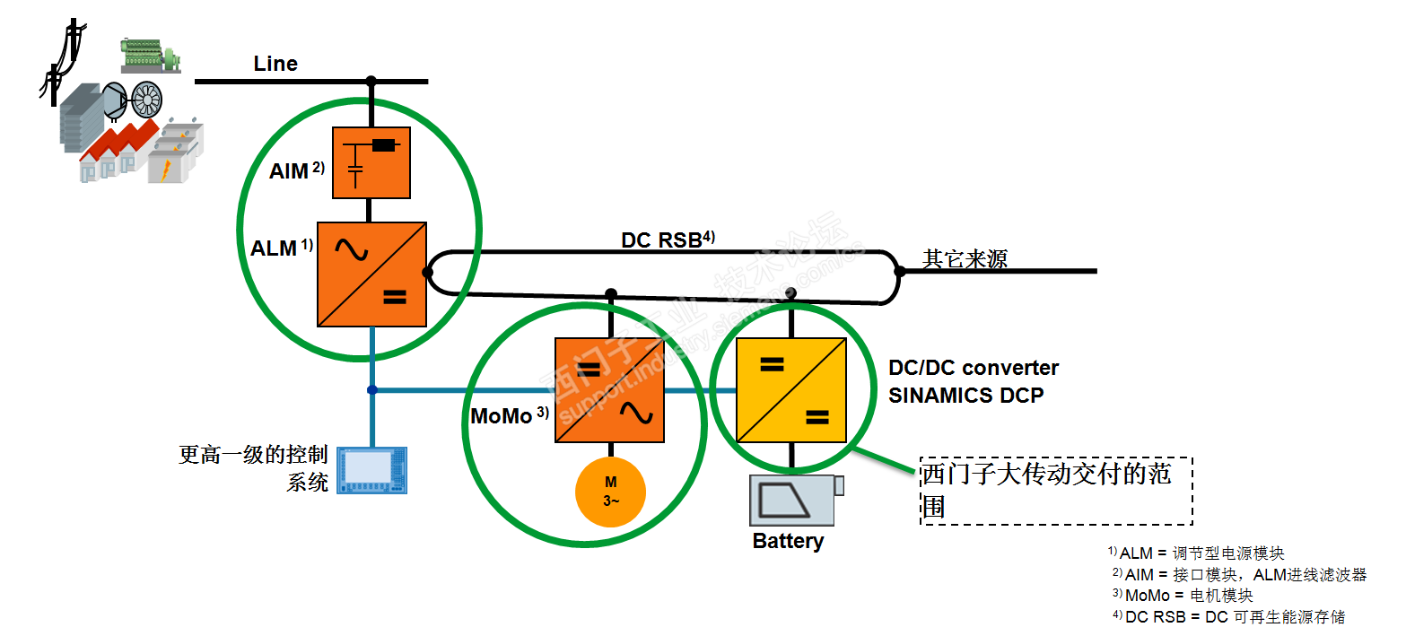

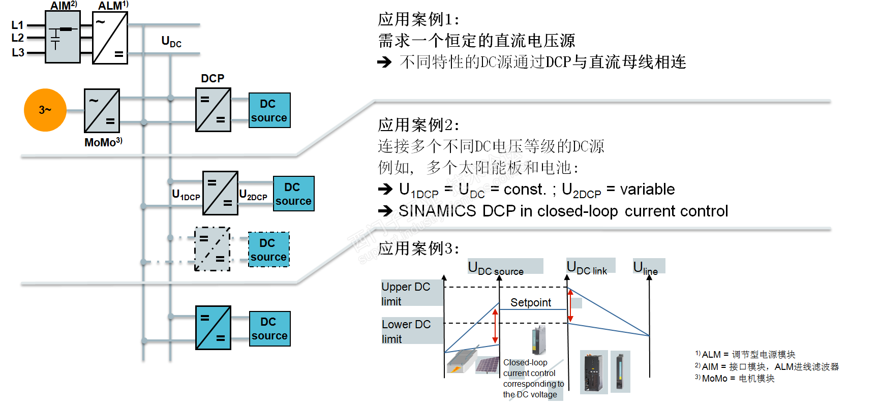

应用领域
图 3 DCP应用领域
如上图所示 西门子的SINAMICS DCP 产品可以广泛应用到充电桩、电动汽车、储能系统、电池仿真、电驱船舶以及峰值功率的吸收等需要进行能量变换的场合。特别适合应用到储能和节能的系统当中。其典型应用如下图所示,可以连接各种储能介质和直流源。
其也可以作为传统的驱动系统的一个组成部分,从而提高整个系统的能源利用效率,如下图所示:
图 5 驱动系统结构
