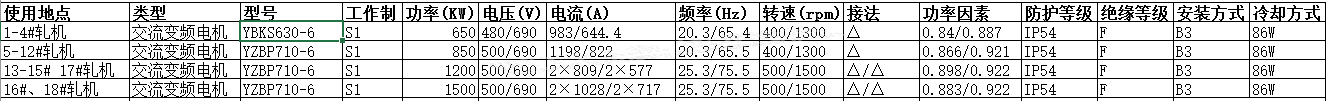

电机转矩波动不大,交流电机闭环控制的时候,电流分为励磁分量和电枢分量,那就是励磁分量波动较大而造成了电流的波动,然后今天早上又对比了以前的曲线,检修的时候也没有对逆变器进行大拆维护,唯一全部动的就是,对背包冷却器进行清理,电机温度平均下降了接近10度,个别的电机温度能降近20度。难道电机温度的不同,造成了电机阻抗等(我也不知道还有啥影响,只能用等了)参数的变化,造成电机励磁的不稳定,感觉这也是唯一造成此现象的原因了。
电机自运行以来,也没有再次对电机进行优化,准备借这次机会向车间申请停车时间,进行电机优化试试。

补充个电机参数的表格,后期根据铭牌整理的,现在因为喷漆什么的看不清楚了:
