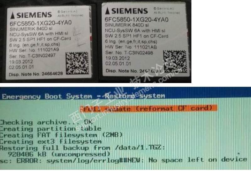

840DSL 系统 1G CF卡  584MBTGZ格式 备份文件回装不回去。CF卡内部数据损坏,回装出现空间不足报警。用2G卡可以回装回去,但是硬件和授权是绑定的,用2G卡还要转移授权。请交各位高手 如何通过别的方式把备份回装回原来的1G存储卡,多谢

最后一行提示/system/log/errlog这个错误日志文件日积月累大到(几百兆)塞满了卡(这时是事先粗略解压计算需要容量已经超过卡容量,肯定要比实际预估大些,并非实际精确容量,)!先装2G卡,然后用启动盘启动,用winscp删除这个文件后后再次备份出瘦身后的TGZ!

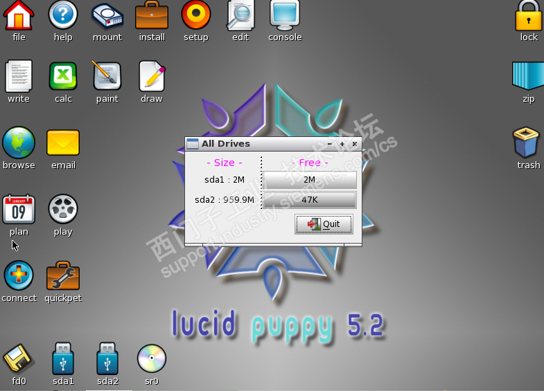

这种case解决了很多个了,西侠的思路可取得,这里提供下我的思路:
1,这个是errlog文件无休止增加引起的,后期840Dsl的V2.6.1.11版本解决了这个问题,将errlog文件限定在了2M之内,采用压栈的方式操作的。但是这之前的版本,只能自己解决。
2,这问题也很好解决,TGZ有问题呀。删了就可以啦。但是要注意方法。

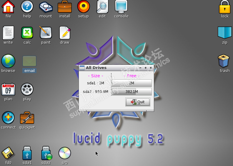

3,errlog文件是有ROOT权限的,所以等闲方法不能删除。有问题卡的直接连接LINUX系统,我自己用的是puppy linux,然后作为外接设备,errlog的root权限不起作用,删掉它。再次装上系统,会自动生成一个新的。然后,这卡就恢复青春了,直接用,没有任何问题。
4,如果是TGZ,那要恢复到大一点的CF卡上,然后一样操作,删掉errlog,再次备份,回装回原卡,搞定。
删除前的空间:
删除后的空间:
 最后,建议将您的系统升级到2.6.0.12(对应2.6.0版本)或者2.6.1.11(对应2.6.1版本),可以一劳永逸的解决这个问题。上述的删除法,基本每三年就要搞一次。还是升版本为最治根的方法。
