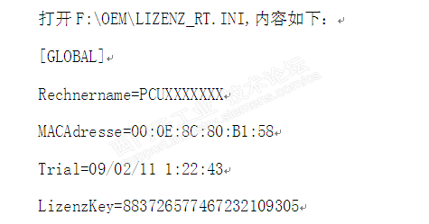

2、  一种是你本身有原来系统的ghost备份,硬盘里边有授权的备份文件,找出来直接键入授权即可。查找位置在F:\OEM\LIZENZ_RT.INI,[GLOBAL]的内容为授权信息,但单对一台PCU而言,更换PCU即失效。

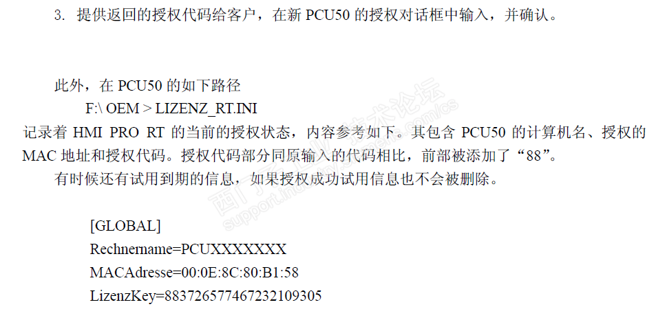

有了账号后就可以自行生成授权码了,以前的RT授权号可以通过NC卡的硬件序列号,在西门子授权网站查到RT的License No,然后再https://workplace.automation.siemens.com/ 这里可以根据授权号和现在PCU50的MAC地址,生成新的授权码。

由上图可以看到,一般有授权的,都会出现授权的记载,前部被添加了88,之前如果使用过临时授权的,则标注使用临时授权的时间。如下图。
这个trial的时间,是没有输入授权前,按入14天试用后生成的。这个在这里改了trial时间,或者直接删除这一条也没有效果的。
在14天过期后,试用授权的按键就消失了,只能通过新授权键入才能启动HMI PRO界面。部分机床甚至键入新的授权后仍不能正常使用,仍然提示需要授权。这个时候,不要慌,直接把这个授权文件整个删掉,直接关机。重启后,你会发现这个文件自动生成了,但是已经只剩下前边三行,没有了Trial和LizenzKey的选项。这时,进入画面,键入License以后,再退出看,你会发现多了一条LizenzKey,但是没有Trail了。之后,这个文件无论怎么删,都不会出现试用14天的情况了。可见,此文件只有在License没有被录入之前起部分作用,之后,就没有影响了,猜测应该是写入了相关的regedit里边了。
