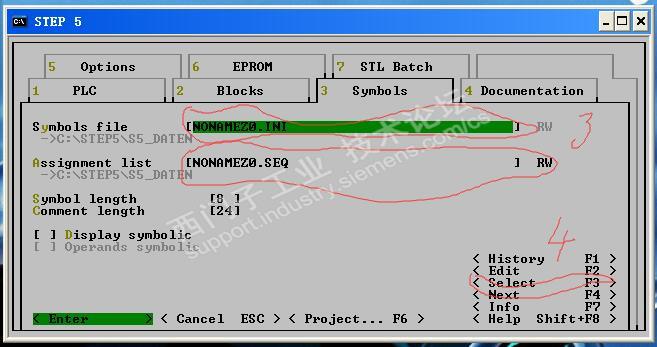

3,选择好 S5D 文件后就确认,然后 F4 进入下一目录 SYMBOLS 开始选择项目文件符号注释:
   选择操作方法同 S5D 文件一样的选择,注意这里是选择 symbols file 符号配置 INI 文件就可以

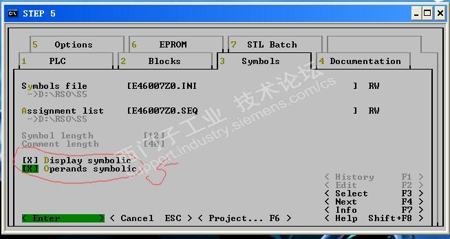

4, 符号文件也出现在项目文件,要是在程序中显示,还需要在下面红圈里将这二个地方选择上 X 才可以,光标按 TAB 移到下面,然后 空格键 按一下就出现 X 被选择上。 到此打开 S5 项目文件的我们选择完成,别的默认就可以
