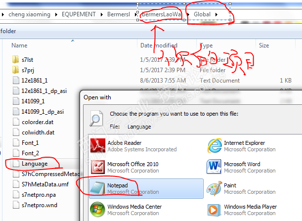

 最近有一条进口生产线,由于厂家没有提供程序,而是让我们自行到PLC里上传,我们一直上传不了,具体提示什么忘记拍照了。还以为是编程软件不对(CPU是400的),不知道是STEP Manager 还是博图。今天厂家把程序发给我们了,是用STEP Manager编程的。结果提示语言不对,也打不开。如下图所示,点了确认后就没有然后了。
PS:我们原来也有一条生产线是荷兰的,程序也有这个提示,但是能正常打开程序,也能到PLC中上传下载程序。这个新的程序是意大利的,结果不行。另外,我在控制面板中,将电脑语言设置成了意大利语,也貌似没有什么用。

把lanage的0改为1保存
