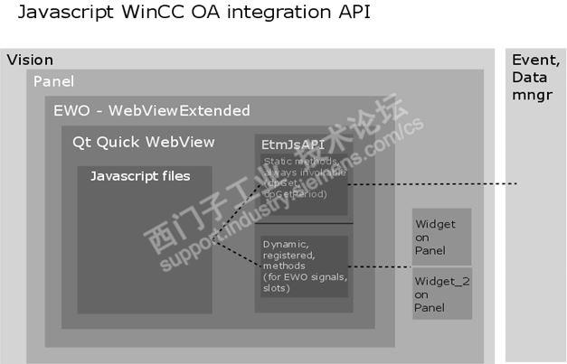

    大家应该已经发现:现在Javas cript的应用越来越广,功能越来越强大,电脑、手机、平板上浏览的大量制作精良的web页面网页,各种令人眼花缭乱基于web页面的数据展示效果以及无数基于HTML5的手机App,交互逻辑都有Javas cript身影。另外,很多复杂的大型IT软件/平台也常提供针对Javas cript的API接口,比如,arcGis等。一些大型3D专业软件的轻量化展示也借助和Javas cript密不可分的webGL实现。
难怪Javas cript也号称是世界上最流行的脚本语言。
    现在,WinCC OA可以将很多成熟的Javas cript资源通过嵌入的方式集成进自己的SCADA画面中,同时通过专门设计的接口实现数据双向连接,尤其新版本 WinCC OA V3.15 提供新的WebVeiw EWO控件, 对双向数据接口进行了更好地封装,使用起来更加方便,灵活,可以充分利用数以百万计的Javas cript 现成资源,比如大名鼎鼎的D3.js数据可视化库,这就使得SCADA的人机交互界面更强大,更漂亮,更加IT化。
    下图为V3.15 WebVeiw EWO控件与WinCC OA之间的关系结构简图
