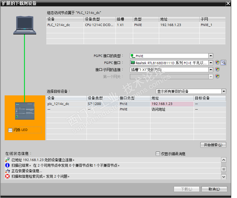

主题:用v14把程序下载到plc时,能找到plc,但提示错误不能下载,点击闪烁led,plc也响应,怎么回事?
 如图,这是怎么回事啊?

 问题解决了!原来的网卡驱动可能是通用版的,先卸载,上网找了对应型号的网卡驱动,安装以后问题就解决了,以后同行们也要注意这问题,因为原驱动也能上网,所以没想驱动的事.
