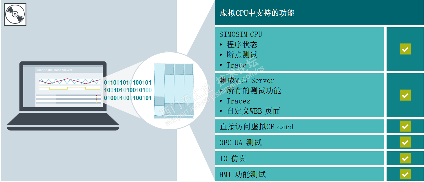

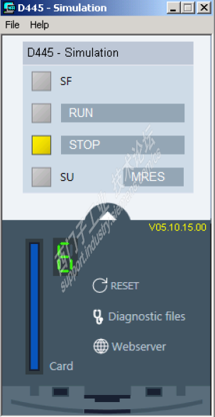

通过使用仿真软件SIMOSIM,应用程序在应用到实际模块之前就可以进行测试。仿真运行在工程电脑上,可以由SIMOTION SCOUT和SCOUT TIA使用。仿真包括所有必须的调试选项,如程序状态、断点监控、信号跟踪,用于控制外设的IO访问以及完整的Web server功能。通过直接对虚拟CF卡的直接文件访问,用户自定义Website功能可以高效快速地开发。
同时SIMOTION还提供扩展功能,即在SIMOSIM中工作的OPC UA服务器允许外部应用程序访问SIMOTION中的数据。因此,仿真的在线访问和测试功能可以与实际控制器无差异。

使用SIMOSIM的前提条件:
·已安装SIMOTION SCOUT或者SIMOTION SCOUT TIA
·使用SCOUT 或者 SCOUT TIA 创建基于5.1固件版本的SIMOTION项目
·配置SIMOTION 接口地址和“Siemens SIMOSIM Virtual Ethernet Adapter”虚拟网卡地址在同一IP 子网
·没有和真实的SIMOTION设备的在线连接
