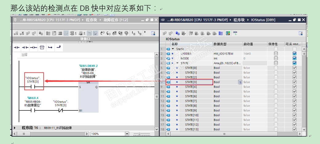

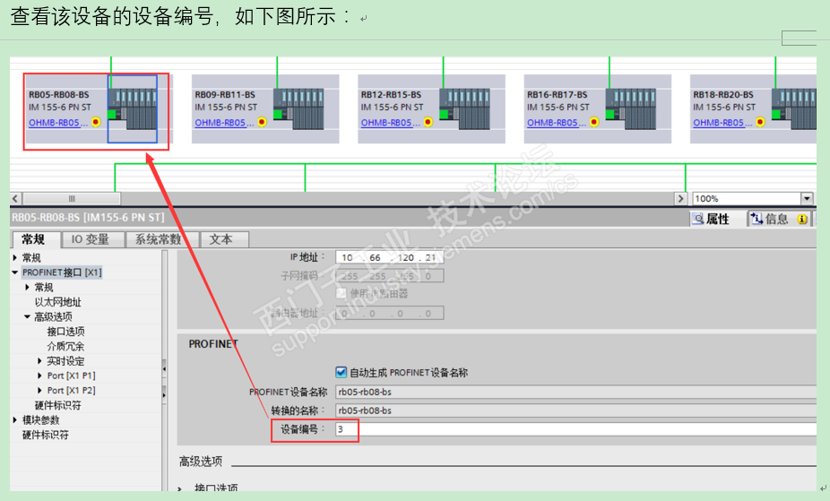

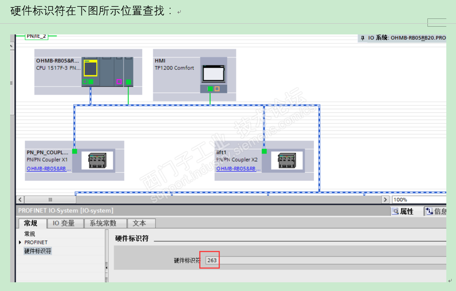

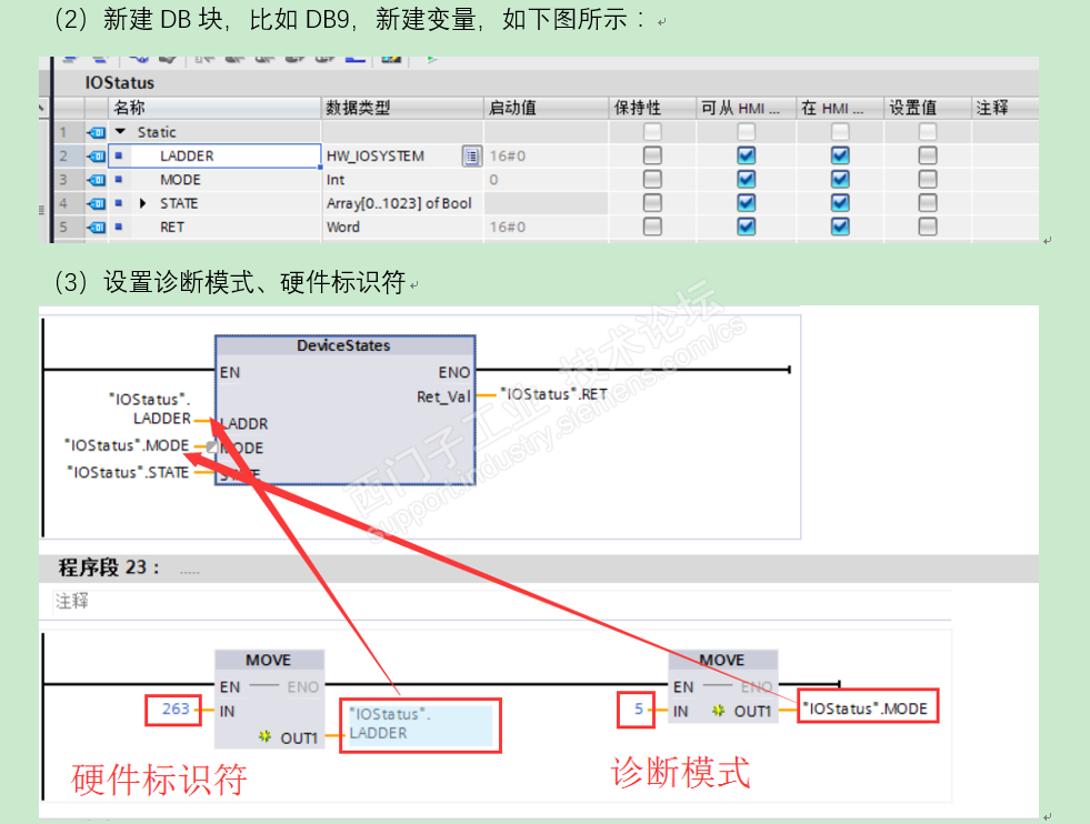

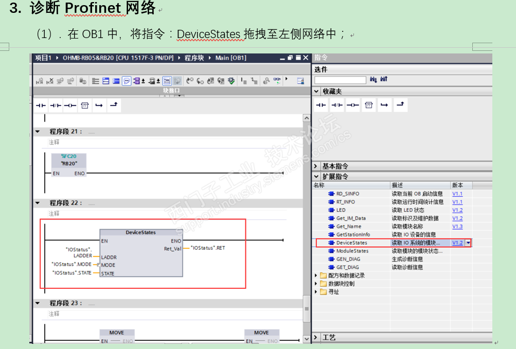

 谁有prifinet的诊断程序,借鉴一下。在网上找了找都是介绍FB126的,这个必须配合HMI使用,还有其他方法吗?发个程序来看看呀。
wangzuochang
游侠
经验值:524
发帖数:39
精华帖:1
1楼    2017-09-09 12:48:40
精华帖  主题:回复:谁有prifinet的诊断程序,借鉴一下。
例程序在另外一台电脑里,我嫌烦就不翻了,之前做了一个文档教程,你参考下截图吧
