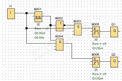

主题:请前辈指教:两台水泵交替运行
两台水泵按照设定时间交替运行,如果一台水泵发生故障,另外一台水泵立即投入使用,不再进行交替运行。

甫哥 至圣 经验值:10005 发帖数:1448 精华帖:72 |
9楼
主题:回复:请前辈指教:两台水泵交替运行确实有好多种方案。 1)版主的是一种方案,已有示例,再加上故障泵封锁及开另一台泵即可。 2)3楼(楼主)说的异步脉冲加计数器也是一种方案。不过此方案用于3台及3台以上泵的单泵循环运行才是最佳选择。三台泵循环软启动系统,我用的是此方案。 3)我在两台泵变频恒压循环软启动系统中用过一个方案,感觉可以考虑一下:异步脉冲+脉冲继电器+逻辑 由于程序很简单,源程序就不上传了。根据情况,考虑是否在两个Q点前加接通延时。
