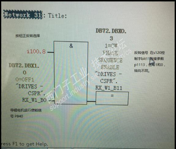

复卷机有个导辊根据生产品种要求有时反转,通过控制字通讯来控制。是不是就是将控制字bit11连接P1113参数,通过step7编写程序,保证RX_W1_B11保持true就可是实现反转功能?
我的理解是否正确,请大神解惑!!!

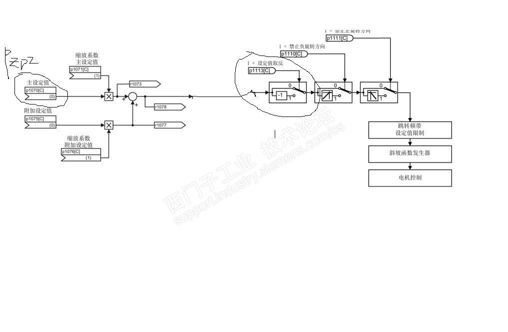

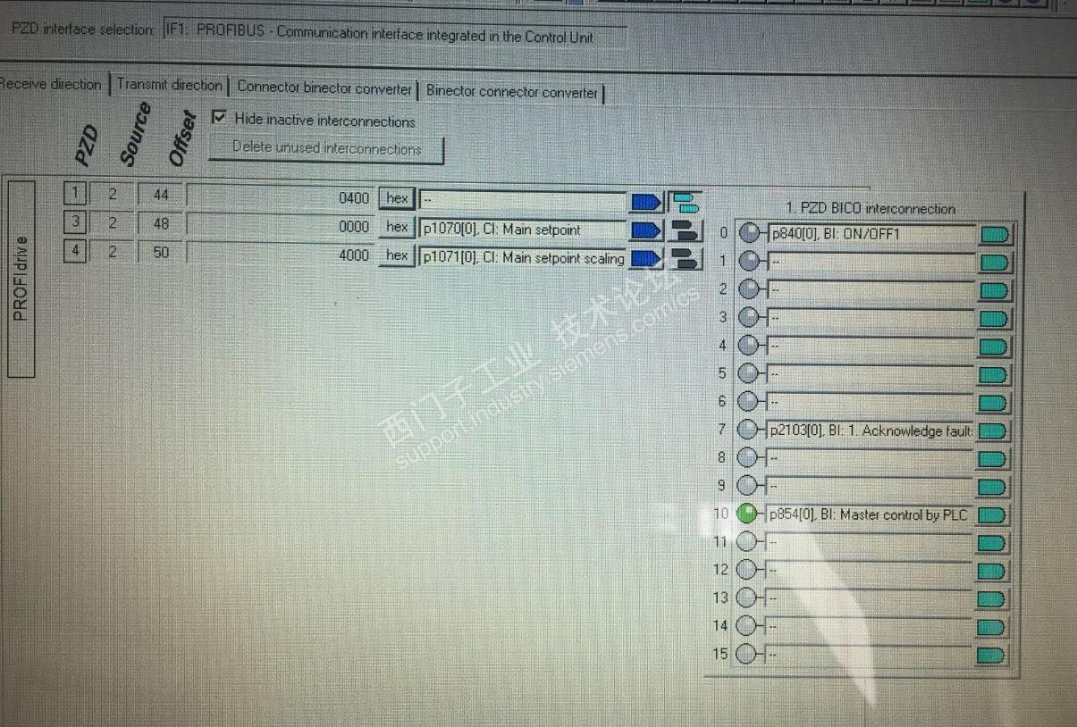

楼主用的什么报文?P1113就是设定值取反,比如你头一个图里P1070=100为速度设定值,P1113=1后,相当于设定值变为-100了就实现了反向,不过看你头一个图控制字PZD1里面P1113并没有和控制字关联,若想在不改变控制的前提下改变方向,你可以直接在PLC程序里找P1070设定值(也就是控制字PZD2值)多少,直接将设定值取反就可以了啊,
