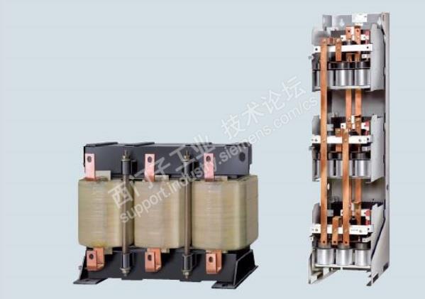

滤波是抑制传导干扰的一种重要方法。由于干扰源发出的电磁干扰的频谱比要接收的信号的频谱宽得多,因此当接受器接收有用信号时也会接收干扰信号。采用滤波器能限制接收信号的频带以抑制无用的干扰,而不影响有用信号,即可提高接受器的信噪比,可显著减小传导干扰的电平。
采用滤波器的目的是分离信号、抑制干扰。干扰频谱成分一般不用于有用信号的频率,滤波器对这些与有用信号频率不同的成分具有良好的抑制作用,从而达到抑制干扰的目的。
滤波器具有由集中参数或分布参数的电阻、电感和电容构成的一种网络。这种网络允许某些频率(包括直流分量)通过,而对其他频率成分则加以抑制。除了电阻元件、电感元件和电容元件外,滤波器也可采用等效于这些元件的其他期间构成,还可以由上述元件组成的负荷电路构成。
按滤波器在电路中所处的位置和作用划分,可分为信号滤波、电源滤波、EMI滤波、电源去耦滤波和谐波滤波等;按滤波器电路中是否包括有源器件来划分,又可分为无源滤波和有源滤波;按照滤波器的频率特性划分,又可分为高通、低通、带通、带阻滤波等;按照滤波器的能量损耗特性划分,又可分为反射滤波器和损耗滤波器等。
EMC滤波器的特点
1) 滤波器中的LC元件,通常需要处理和承受相当大的无功电流和无功电压,即它们具有足够大的无功功率容量;
2) EMC滤波器在绝大多数情况下都是在阻抗失配状态下运行,所以选择EMC滤波器时需要考虑它们的失配特性,以保证它们在0.5~30MHz范围内,方能得到足够好的滤波特性;
3) EMC滤波器主要用来抑制因瞬态噪声或高频噪声造成的EMI,所以对滤波器所用的LC元件寄生参数的控制,要求苛刻,同时对于EMI滤波器的制造与安装均需认真对待;
4) EMI滤波器必须了解其特性并正确使用,否则将恶化干扰。比如,若滤波器与端阻抗严重失配,可能产生“振铃”;如使用不当,还可能使滤波器对某一频率产生谐振;若滤波器本身缺乏良好的屏蔽或接地不当,将引进新的噪声。特别是用于电源的EMI滤波器,由于他流过较大的功率流,由不正确使用造成的后果可能十分严重。
