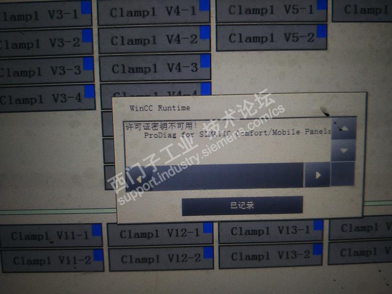

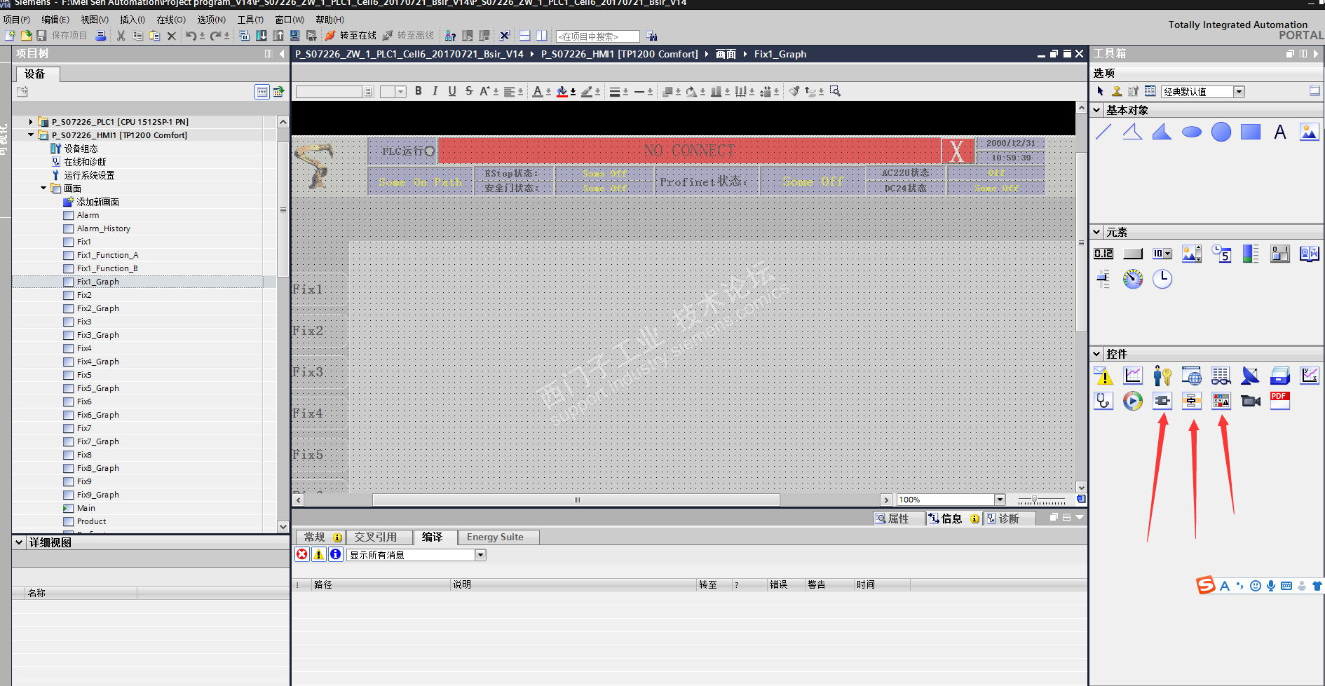

是这样的,我是博途V14SP1,如图,只要使用了“PLC代码视图”、“graph总览”、“prodiag概览”几个控件时,下载在TP1200时就会出现 wincc runtime 许可证密匙不可!Prodiag for simatic comfort/mobile panele,,这个授权是要收费的吗?如果不是这个授权哪里有?

Prodiag是用户选件,用于在Panel,WinCC界面上直接在线监视LAD或者Graph视图,方便快速定位故障原因。它需要额外授权才能使用。
在Panel下的订货号是6AV2-1070-UP00-0BB0 / SIMATIC ProDiag for SIMATIC Comfort/Mobile Panels。您可以联系销售商购买。
