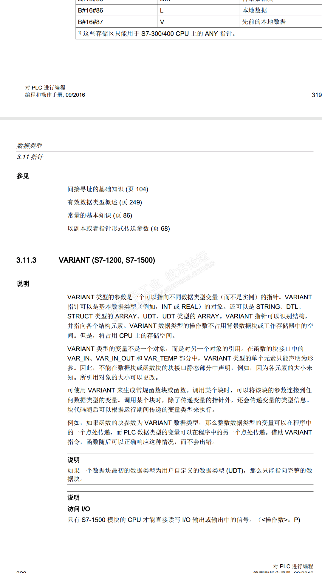

 variant的本质不是指针,是变量的解释说明

4楼    2017-09-23 13:24:18
精编帖  主题:回复:FB 接口只有in_out 才能定义variant,FC的in,output,和in_out都可以定义variant
官方解释,连接到VARIANT类型的参数是指针
  是的。Variant 的参数是“指针”,它本身是一种变量,是变量的解释说明。这里可能用解释说明更好。
因为,一说到指针,就容易让人觉得像是 P#;一关联到P#,就会使用到绝对地址,非优化的块。这绝对不是TIA开发者创建Variant的初衷。
Variant不是指针,也不是指针类型,它也不占用空间。它完全可以接受没有绝对地址的变量名优化的块内变量、用户定义的变量。不管这个变量名的数据类型是什么样的。我觉得,这些才是TIA 开发者提出它的初衷。
