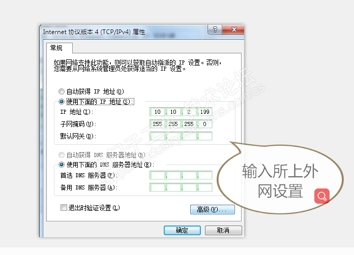

一台研华的工控机,用组态王做界面,与S7-300通讯都没有问题了,现在想让这台工控机可以上网,工控机网口只有一个,此时是直接接个路由器进来呢,还是需要双网卡?或者是其他??
感觉应该设置两个本地连接,一个连接网络,另一个连接PLC那边。

PLC连接到路由器LAN口,路由器WAN口接外网,电脑端接路由器LAN口,在电脑本地连接处设置上外网的固定IP、网关、子网掩码、DNS,完了点高级,添加PLC同一段的IP和子网掩码,点确定。如果不能上网重启下网卡。我就这么干的。路由器可以当交换机使,TP-LINK就可以搞定,要不你就装个外置无线网卡。

PLC网的那个网卡不要设置网关。 留空。
