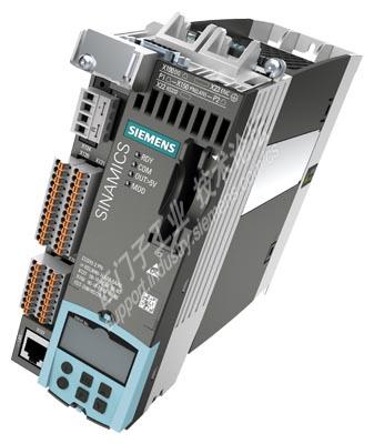

所以S120一个脑袋可以养活6个伺服,但只能养得起4个矢量,当然,像V/F这样的粗旷大老爷们就一打12的管饭了。
