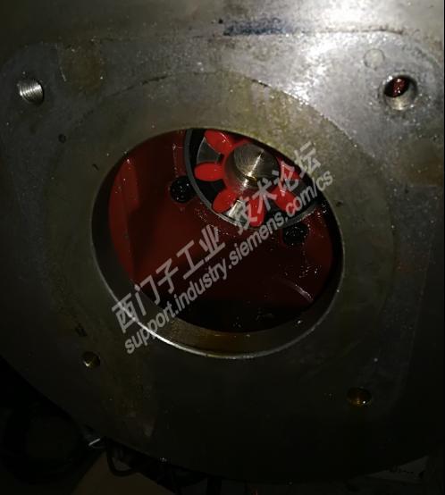

昨天公司生产线因为牵引辊使用的安川伺服报警不工作导致停机,检查控制器报840故障,对应就是编码器故障,检查伺服电机,发现电机表面有油迹。
怀疑电机进机油了。将伺服电机和变速箱拆开分离。
漏出很多油了,变速箱的轴封损坏导致漏油到轴连接的腔体内。腔体内没有排油口,最终导致机油从电机轴承处漏进伺服电机编码器内导致编码器损坏。

K版,很多时候也是吃一堑长一智啊,掉一次坑里面,不能再而三的掉啊,不改一改这个陷阱永远这这里说不定那天又掉进去了,很简单的改进钻一个孔就可以高枕无忧了,何其美哉。
