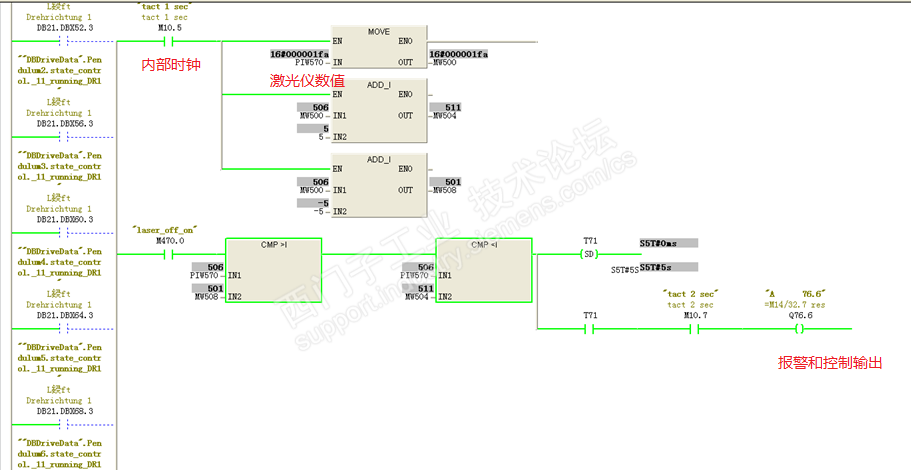

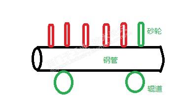

原因:钢管在辊道向前运行,有6个砂轮在上面磨钢管,如果钢管不向前走,就会把钢管磨报废,1个月报废了二根,损失了30万人民币.
解决办法:
按装一个激光检测钢管的位置
硬件组态:
编写程序:
从上面的程序,有6砂轮运行信号,M10.5为1秒的脉冲,钢管在5秒内肯定超过10mm的位移,如果还在此范围内,钢管向前运行有问题。
通过这么一个小程序完全可以解决这个问题了。
写到这儿如果谁遇到此问题可以分享参考。
