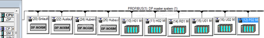

3.我又开始想难道是DP线有问题,我先理清楚DP线的走向,将DP的ON,OFF进行切换,总线走向依次如图:
我就把P01的12号站单独从PLC引线测试,故障现象一样.

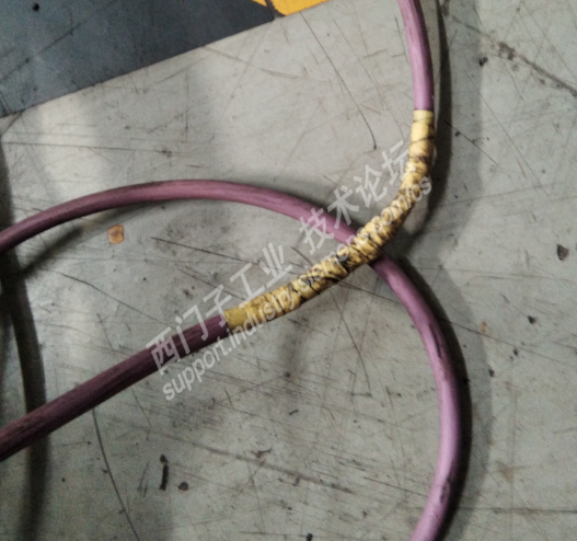

5.只能又回到DP分析了,决定从11号站是从电气柜到现场的14,15,16,12的,我把11到14的线换根试试,因为这根线最长,而且又确好和变频器到电机的动力线在同一电缆沟内,动力线是屏蔽电缆,如果通信电缆有点问题,也可能会干扰,毕竟设备用了11年了,老化也是正常,通过分析决定换了试试,如图:
经过换了线之后,开机测试南面的辊轮支架,没有任何故障,支架能上下运行到位,测试多次正常,哈哈鬼终于找到了.
6.故障是:通信电缆老化动力电缆对其产生干扰,所以只要开南边支架就出问题,北面的支架对这根线没有干扰,这样的故障真头痛呀!
7.我也是第一次遇到这样的故障,分享给大家,喜欢的给个赞吧!
8.10月5日这一天维修人员在设备有空的时候换了DP线,看了图我想哭,也想笑,无语以对。线居然用包布缠过通信会好吗?是谁干的(这才是真真的鬼)
