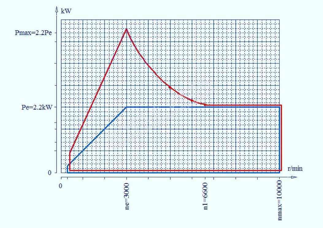

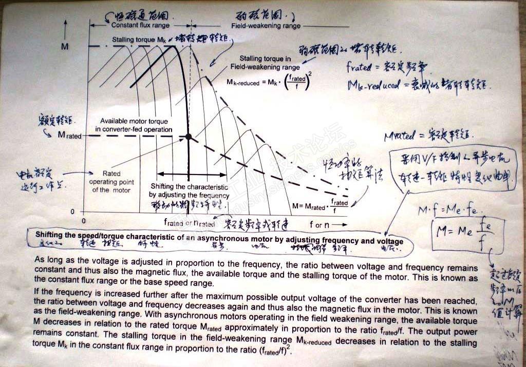

发两张以前在电机版区曾经发过的图。
第一张是交流异步电机转矩与转速的机械特性曲线图。这是西门子的一个技术资料里的曲线,它主要是说明交流异步电的过载能力描述。在这个图里,尽显一个交流异步电机转矩与转速关系及范围。包括了电机的额定区间与过载区间。
第二张图,是根据第一张图的描述方法,针对一个2.2kW交流异步电机的功率与转速的机械特性曲线图。包括了他的过载范围。第二张图,当时主要是想说明,一个电机如果深度恒功率弱磁调速,到了一定转速以后电机不可过载,直至降功率运行。
在这两个曲线里,就能比较明确地描述,一个电驱系统的负载恒转矩特性与恒功率特性的基本情况。电驱的带载能力与实际负载曲线置于同一坐标系下,即可分析特性。一目了然。
这里说的是负载特性与驱动系统的控制能力的关系。如果想讨论负载特性与控制系统的控制方式的关系,也可以在此坐标系下通过曲线的描述加以分析。
其实这类的问题,在专业教科书里都有详述,如果有教科书自己看看也就明白了。翻一翻闭环传动控制系统的教科书或者电拖基础之类的,即可有解惑。
控制方式无外乎有:恒转速,恒扭矩,恒电流(自然特性)等等常用的。负载特性可分为,恒转矩,恒功率,变转矩等。两种特性曲线放在同一个坐标系里,分析他们的焦点,即可点评他们的控制特性优劣,针对性是否合适等问题了。

    针对额定频率(基频)以下为恒转矩模式,以上为恒功率模式,首先要明白为什么要以基频为分界线。
    异步电机每相电压U1≈E1=4.44f N kφ。其中N、k恒为常量。
    从基频向低频调速时,磁通量φ为常量。此时,频率与电压成正比,即电机达到额定频率时,电机输入端的电压基本为额定电压。
    由于绕组的耐压能力有限,不允许加载在电机绕组的电压超过额定电压。所以从基频向高频调速时,电机输入端的电压为常量,磁通量φ与电机频率成反比关系。
    即:基频以下,φ为常量,通过U调节f;基频以上,U为常量,通过φ调节f
