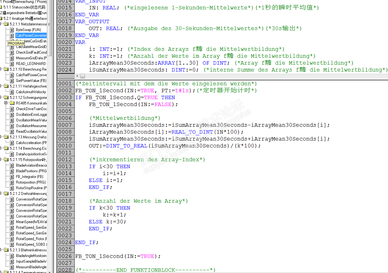

 分享一段小程序30秒平均值

楼主    2017-10-12 11:06:40
主题:分享一段小程序30秒平均值 精华帖

If #IEC_Timer_0_Instance_1.Q = TRUE Then
   (***********************     修改部分  *****************************************
   定时器输入复位要用  #IEC_Timer_0_Instance_1(IN := 0, PT := t#1s);形式
             #IEC_Timer_0_Instance_1.IN:=0;    写法无法把定时器Q断开。             之前程序确实执行不正确,原因就是定时器语法问题。
                           PT := t#1s);

以上是一段老外编写的30S平均值得程序,这时大概10年前编的,用的是巴赫曼PLC写的,我给编译成TIA14的,编译时仅仅改动一点点,真是太方便了。以下是源程序截图。
