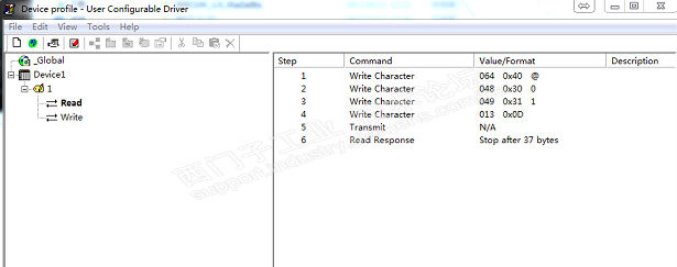

请教各位目前有以下问题:
wincc作为主站,从站位一个带有RS485端口的自由口通讯,目前已经通过串口调试工具读出和写入数据成功,以读取为例:
数据为ASCII码
发送数据:
40 30 31 0D (@  01 回车符)(包头 机号(两位) 包尾)
现场仪表返回数据:每位数据去掉3就是实际数据
A5                               包头:A5 (十六进制)
30 31                            机号:01
30 30 33 30 39 30 39 32 32 35    累计流量: 00309092.25 (8位整数2位小数)
30 30 30 30 30 30                瞬时流量:0000.00  (4位整数2位小数)
30 30 31 35 30 38                压力:0015.08   (4位整数2位小数)
2B 33 30 32 31                   温度:+30.21℃ (1位符号位2位整数位2位小数位)
33 31                            电池电压:3.1V  (1位整数1位小数)
43 31 42 43                      效验:CRC16效验 (从包头开始到电池电压的最后一位结束共4位)
0D                               结尾:0D
目前根据大神的教程,已经写了如下的内容:
但是后面就不知道该怎么写了,请各位老师指教,万分感谢!!

因为是一次读取多个变量,资料需要建立block,在read中编写读设备字符见顺序号1-4:第5步是发送命令,将1-4组合命令发送给设备,第6步是等待接收命令,第7-12是将接收到的数据拆分成独立数据,并更新到对应名称下
