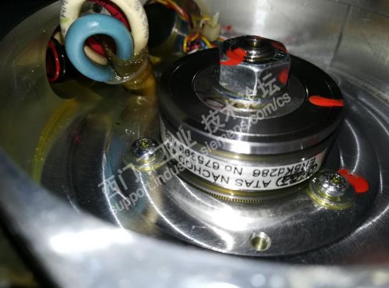

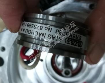

这台伺服电机是贝加莱产品,是切片机记长使用的,因为变速箱油封破损导致漏油到电机内,伺服控制器报错不能正常工作,
拆开的旋转变压器定子转子
伺服电机型号
拆开了转子将定子内部的油清理干净,并且将旋转变压器也清理干净,并且放在烘箱内烘烤后安装回去后还是报错,内容就是4007 Lag error stop limit exceeded
       滞后距离超过停止限制。
REAL Current lag error
当前滞后距离
这种情况是否我安装旋转编码器位置有问题,是否这种旋转变压器也是需要调零位的。
