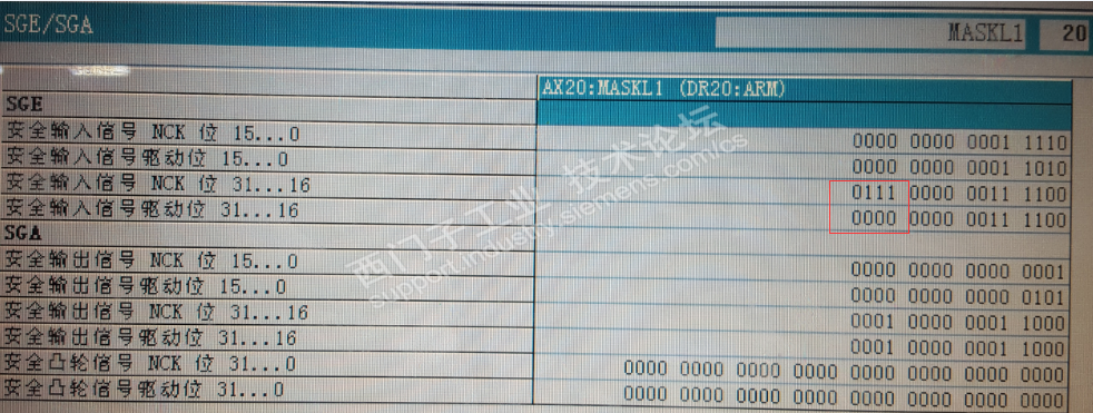

840DSL系统,左侧砂轮只要一启动马上报警27004、201711,如上图。
查看27004的说明:“指出的安全输入中有差异。该输入信号在两个监控通道NCK 和驱动中状态不同,并且这种差异持续的时间不短于MD36950 $MA_SAFE_MODE_SWITCH_TIME。
修改36950的时间从0.7秒改为5秒,此时砂轮可以启动旋转,但是30-40秒后再次发生报警,只是27004报警没有了,其余的4个报警还存在。
查201711号报警,信息号1000:控制定时器届满。在“故障安全数字输入”上出现了太多的信号改变。
根据提示检查轴的安全集成信号,发现在SGE/SGA界面,在砂轮启动时,SGE的安全输入信号28-30状态不对,NC侧的输入信号为1(有时会闪断),但驱动侧的输入信号为0,这3个信号的不同应该是导致报警的原因。

从上图可以看出状态不对的几个信号是,SG correction的0-2位,
而在27004报警的说明中有一条:SVOVR: Difference in SGEs ”select SG correction” ,说明27004报警也是这几个信号导致的。

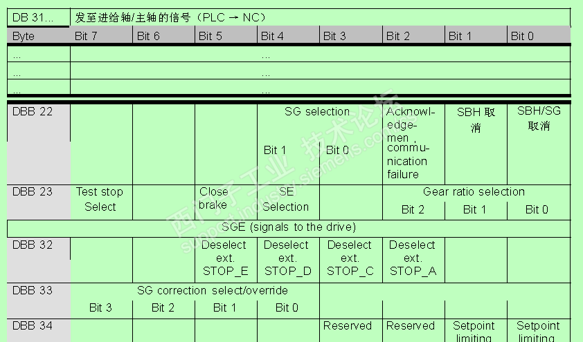

SG(Safely--reduced speed) correction这个安全速度补偿信号的0-3位的二进制数值0-15,对应着轴参数中的MD 36932: $MA_SAFE_VELO_OVR_FACTOR[0]---[15],这信号是个选择信号,根据不同的数值选择不同的参数中的速度倍率因数补偿值。
从上面的图可以看到,安全输入信号分为2个,一个是NCK的,一个驱动的。NCK信号来自哪里没有查到,驱动的信号是来自PLC给驱动的接口信号DB3[X].DBX33.4-33.7,但机床的PLC中没有编写这几个信号。在PCU50上强制DBX33.4-DBX33.6为1,同时启动左侧主轴,此时NCK和驱动的安全输入信号28-30同时为1了,但NCK侧的几个信号有闪断情况,30-40秒后出现上面同样的报警。

取消位5的安全速度补偿,然后在安全集成界面做SI COPY和SI 确认,NCK复位后,再次启动砂轮,报警消失,观察NCK的SGE安全输入信号的28-30仍然为1,相对应的驱动的28-30还是0。但是不会报警。

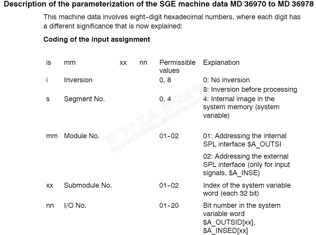

查了一下手册,这信号与MD36978有关联,
36978 SAFE_OVR_INPUT[n]        ;Input assignment SG override
机床的参数如下:
以H4010204为例,其中4的前面省略了一个0,结合上一个图,这个含义0是没有取反,4是系统变量,01代表$A_OUTSI信号,02代表变量33-64子模块,04就应该代表$A_OUTSID[2]中的第四位,应该是$A_OUTSI[36]吧?
相应的36978[1]=$A_OUTSI[37]
36978[2]=$A_OUTSI[38]
那么$A_OUTSI[36]---$A_OUTSI[38]的状态就是送到NCK的安全输入28--30,是这样么?
但$A_OUTSI[36]---$A_OUTSI[38]这3个信号又是哪里来的?

 佩服a侠查找问题的思路 ,我刚刚顺着你的思路理了一遍。
$MA_SAFE_VELO_SELECT_INPUT[0] = 04010204H =>使用系统变量$ A_OUTSI [36]在SPL中控制SGE“SG选择位0”。
NCK监控通道的控制信号可以使用这些系统变量以双字串行方式在NCK-SPL中寻址:
$ A_OUTSID [2]对应于$ A_OUTSI [33 ... 64]

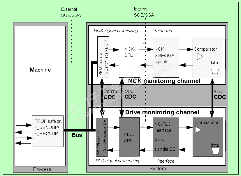

根据上图可以看出安全信号通过ExternalSGE/SGA进行交换,进入内部之后使用InternalSGE/SGA进行过渡,然后NC Internal SGE/SGA激活NC轴安全功能369xx,而PLC Internal SGE/SGA通过DB18激活对应轴DB3x安全功能,最后通过交叉比较把NC 369xx和PLC DB3x联系起来进行闭环比较。

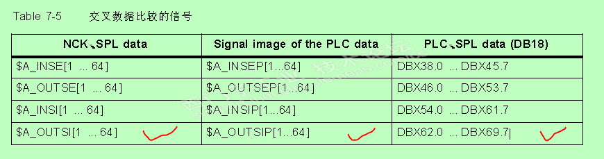

根据上图对应关系NC侧使用系统变量$ A_OUTSI进行处理,而$ A_OUTSI信号应该来自$A_INSE之类的外部信号。PLC侧使用变量$A_OUTSIP对应的DB18信号进行处理,DBX38.0 ... DBX45.7将外部信号关联到内部信号DBX62.0 ... DBX69.7。
最后通过DB18信号激活轴接口信号激活PLC侧的安全集成功能。a侠提到的$A_OUTSI[36]---$A_OUTSI[38]这3个信号可以到gelu大侠提到的safe.spf程序中查找对应关系,单方面比较可能意义不大最好通过PLC程序一起了解。我个人感觉还是外部安全开关或者安全继电器信号有问题,因为安全速度倍率应该和开门条件什么的联系在一起的。

感谢楼上两位的回答,我弄明白了。
开始看这个SGE安全输入,SGA安全输出,我是站在PLC的角度去看待这个输入和输出了。我原来是认为:如果SGE是PLC的内部安全输入,那么他就应该是NC的一个输出信号,应该来自NC的机床参数输出,而机床参数的输出是36980以后。。。。
现在弄明白了,应该是站在NC的角度来看这个SGE输入和SGA的输出。
上面那3个地址我找到了,在PLC中是:
$A_OUTSI[36]=DB18.DBX66.3
$A_OUTSI[37]=DB18.DBX66.4
$A_OUTSI[38]=DB18.DBX66.5
SAFE.SPF中的逻辑应该和PLC中一样。
