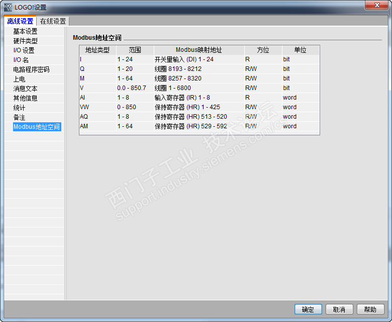

在工具->以太网设置中新建Modbus服务器连接:(也可看到的Logo IP的设置)
Modbus端口默认即可:
以上设置完成后,Logo端的设置就已经完成了。下表是Logo!8的Modbus地址空间的映射:

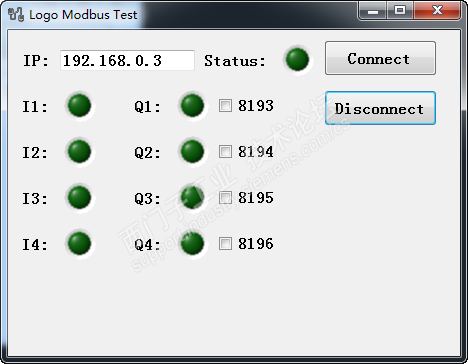

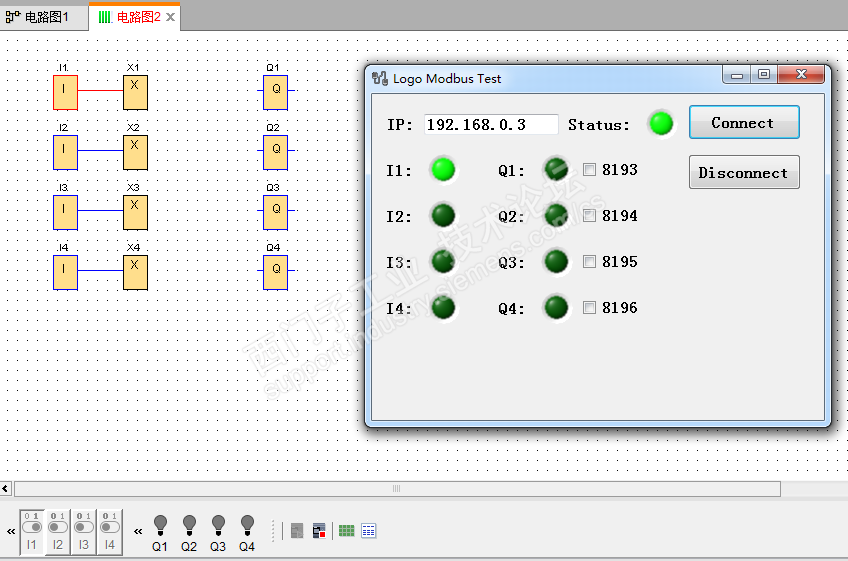

在PC端可以用Modbus工具(如Modbus Poll)调试。此处本人自己倒腾的小程序,用以监控输入、输出;并强制输出。我这里没有接任何外围电路、直接给输入并监控,强制输出并监控。

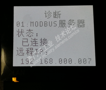

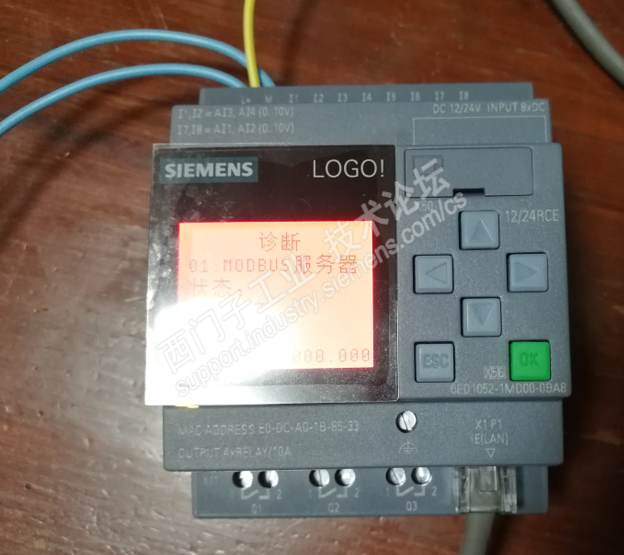

在带屏的Logo中可通过诊断查看数据连接是否建立连接,下面是未建立连接时的状态:

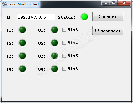

以下是连接建立后的状态:

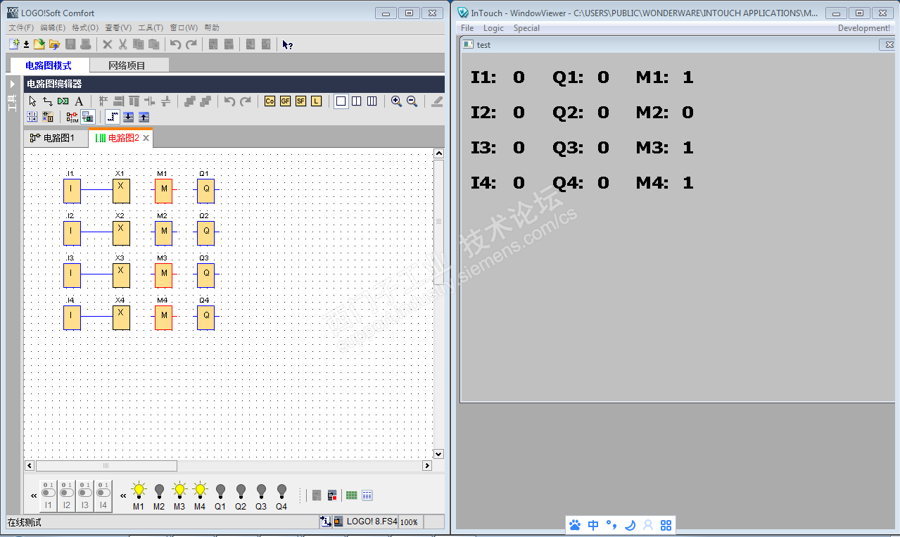

下面是输入时的监控:
强制Q点输出,并监控状态:
各位大神貌似对这个小程序还是比较有兴趣,这个只是为了测试和发帖更好的表达做的。有很多不完善的地方。在这里还是建议使用通用性更强的工具用来测试。我也是先用Modbus Poll工具测试通后在弄这个小工具的。

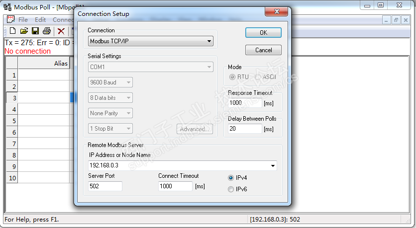

大家可以直接百度Modbus Poll就能下载到,下面简单介绍下这个好用的Modbus工具:
这里选择连接方式、IP地址、端口号(与Logo对应),其他可以使用默认设置:

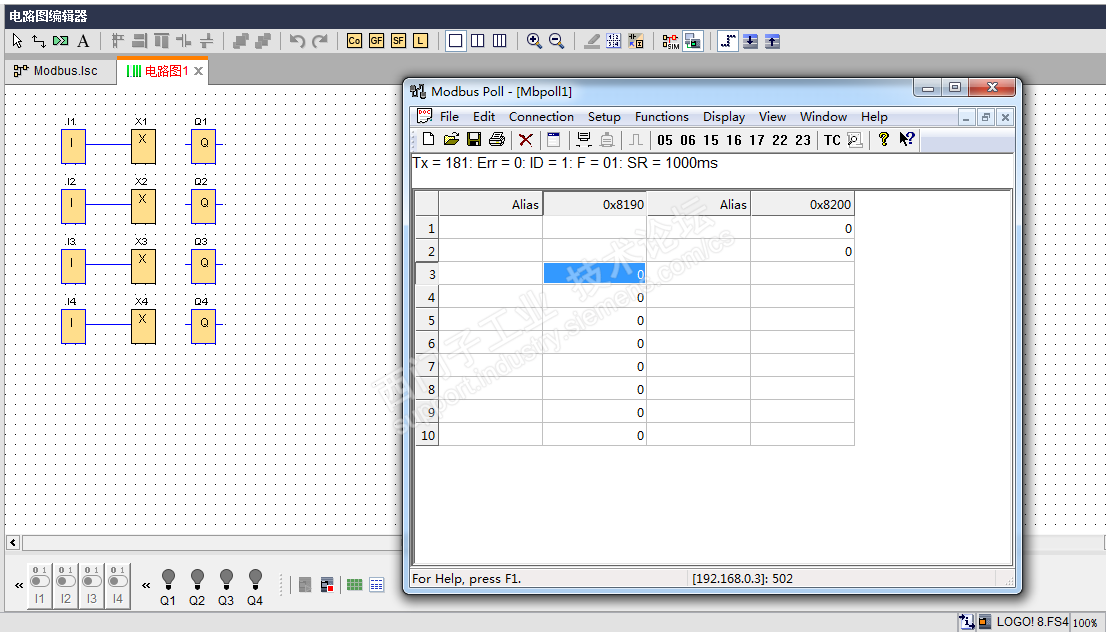

连接成功后选择相应功能和地址:
设置Modbus 线圈对应值控制Logo输出:

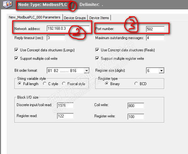

三、Intouch 监控:
使用DAServer中的Modbus驱动:
因为这里是Logo,我们使用的也是通用的Modbus协议,因此1选择ModbusPLC:
2这里IP地址为Logo IP地址,端口号默认即可:
上个通讯界面:
