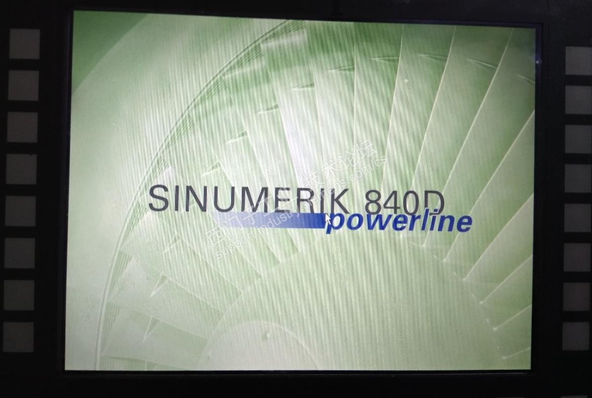

 现在节能环保的宣传时越来越多,设备节能也是大势所趋,今天就说下加工中心的自动节能功能。

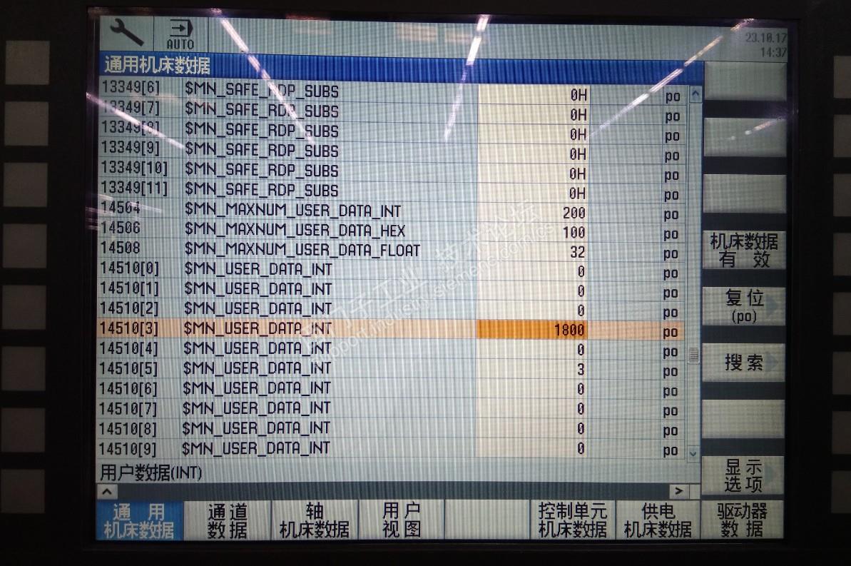

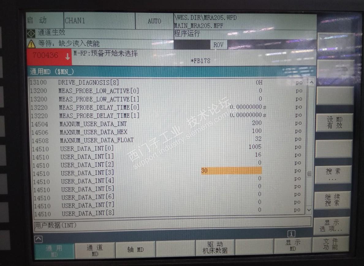

以heller加工中心为例,目前有840D pl和840D sl两种,设置通用机床参数14510【3】,两种系统的时基是不同的,PL是10秒,SL是秒。即14510【3】=30,在PL系统是30*10=300秒,在SL系统中是30秒。而且,前提是在自动状态下,进给使能和主轴使能都有的情况,在设定时间内不操作机床,会自动关闭液压等辅助功能。
PL系统:
 DL系统
