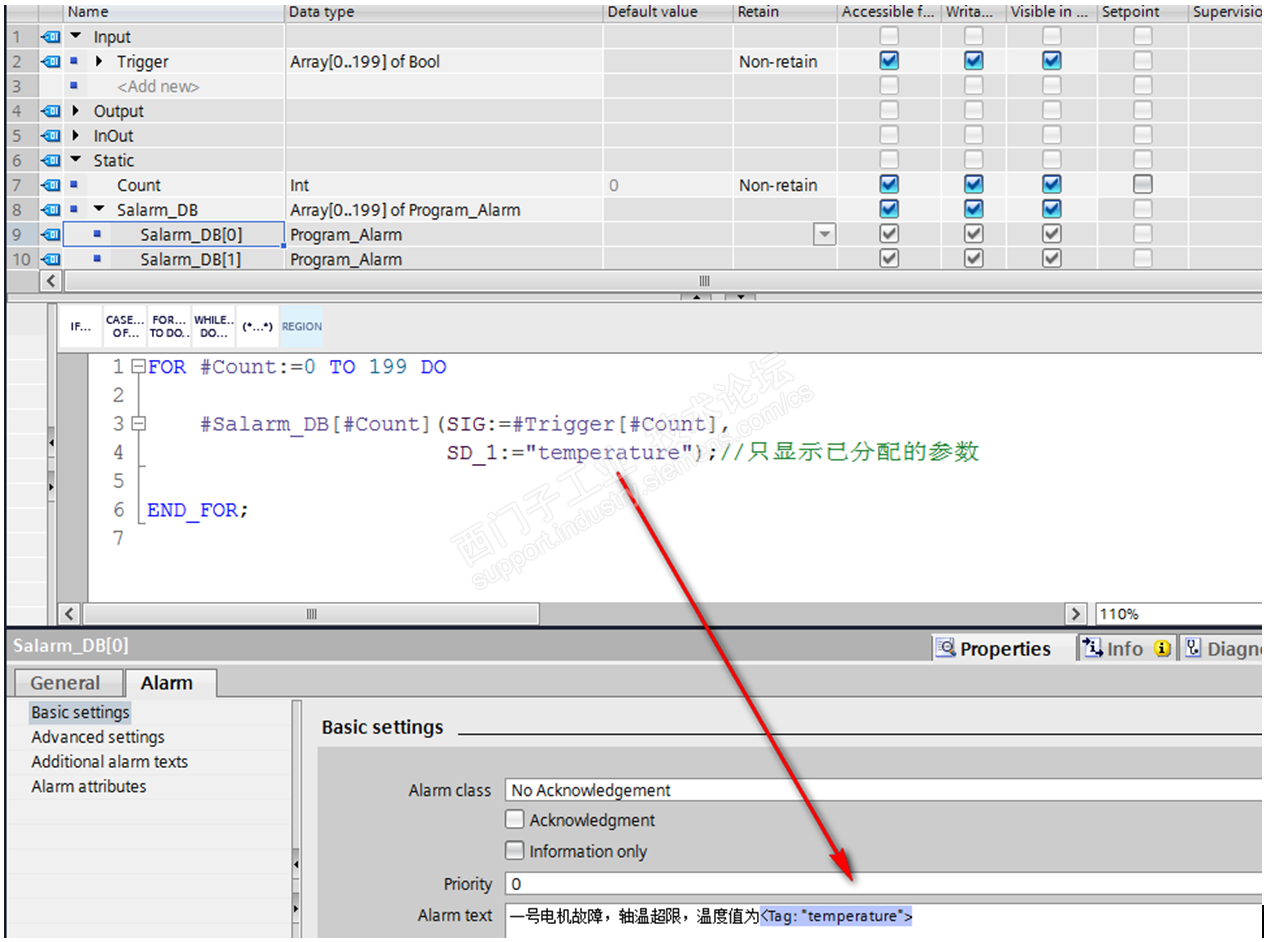

        昨天讨论了一下Program Alarm功能,与原有在HMI中创建报警信息的做法相比,就是Program Alarm需要在程序中编程,并且每一条报警信息都要调用一个FB块并占用一个DB块,看起来费时又费力,那为什么要推出这个功能呢?
        确实在S7-300/400中就有这个功能,但是很少使用,一个主要的原因就是麻烦,并且占用大量的DB块资源,但是在S7-1500中这种状况得到了改善和优化,下面谈一谈在S7-1500中使用Program Alarm改善的地方:
        1. 不再占用更多的DB块资源,Program Alarm必须在FB块中调用,生成多重背景,这样调用多个Program Alarm只占用一个DB块资源,资源的问题可以忽略了。参考图1。
图1
        2. 第二问题就是每一条信息都需要调用一个程序块,如果成百上千个信息,程序就显得非常臃肿,查找和维护就比较繁琐。在S7-1500中这个问题得到了改善,因为FB块可以作为数组的一个元素,这样就可以一次性创建多个背景数据块,再使用循环调用就可以解决这个问题。参考图2
图2
        3. 关于费时的问题,在HMI中也需要逐条添加报警信息,这里也是,所以时间是一样的。如果HMI由其他人完成,还需要将文本信息传递到HMI工程师手里,每次改动都需要同步一次,反而更费时。
