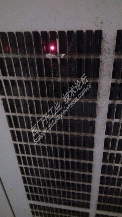

①变频器安装环境中,空气中存在大量的油气、粉尘, 长时间工作后,相当于在变频器的散热器表面涂上了一层油污,这种油污非常不利于散热。需要在变频器机柜的进风口处加装过滤棉。

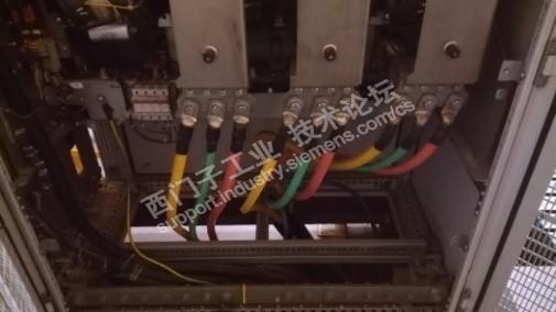

②变频器机柜通常安装在电缆沟上面, 如果机柜底部没有做封堵,电缆沟内的尘土、安装碎屑等细小东西容易被吸入变频器,导致散热 风道堵塞,热量不能散出最终导致变频器过温。
