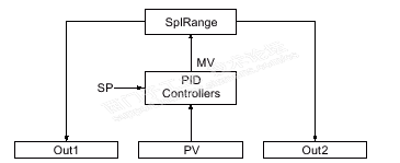

这个块主要用于PID控制器来控制两个调节阀的情况。
  1. 比如热水和冷水来控制液位。当热水打开到100%时还不够使用,需要冷水来补就可以使用该块。

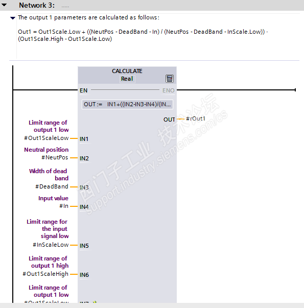

Out1 = Out1Scale.Low + ((NeutPos -
DeadBand - In) / (NeutPos -
DeadBand - InScale.Low)) ·
(Out1Scale.High - Out1Scale.Low)

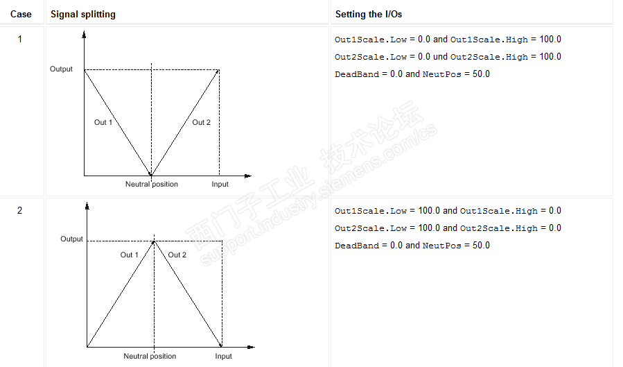

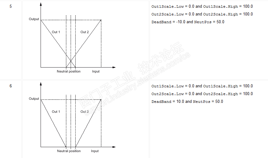

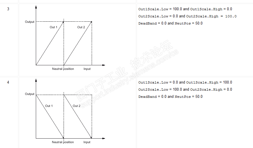

Out1和Out2输出图形
