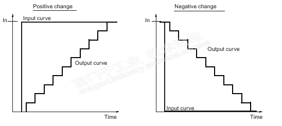

  1. 比如大功率的电机的速度设定,不允许速度从0%直接上升到80%,需要有个斜坡,比如3%每秒的速度上升
  2. 比如大口径的阀门,不允许打开和关闭的速度太快。造成对总管的压力突变或者水锤。
  3. rate.rar
    这个时候你就可以使用rate或者ramp功能。

我是这样做:
1、客户自己定义变化范围LLimit~HLimit默认是0~100%,以及变化需要的时间T。
2、用中断块,比如ob35,周期是100ms,将1转换成一个扫描周期允许的变化量:deta=(HLimit-LLimit)/T/10.0
3、正常控制输出的变化量sp以及实际输出值out,如果sp不在范围内,则sp为极限值,否则sp就是控制的输出值,abs(out-sp)<deta,则输出值不变化,否则如果out>sp,(需要减小)则out=out-deta;如果out<sp,(需要增大)则out=out+deta。
这样即实现了斜坡又保护了设备不会因为频繁动作烧毁。

14楼    2017-11-02 10:43:49
精编帖  主题:回复:斜坡函数(附件是程序)
西门子也提供了这种例程,思路是每个扫描周期计算给定值,大同小异吧!全球技术资源搜索条目ID:45045947的文档。
