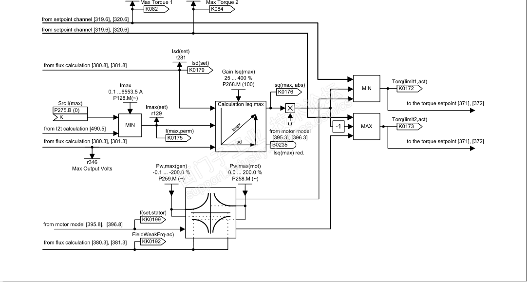

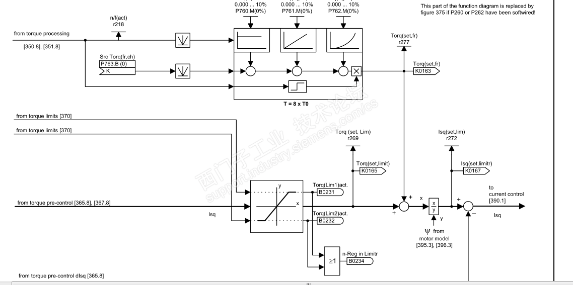

1、 最近在看6se70变频器的转矩限幅问题,有个疑惑。限制转矩,最终限制的就是变频器的输出电流吗?有如下功能图,请看下面图片。转矩限幅,是要比较电流限制、功率限制、转矩限制的最小值,哪个值最小,哪个值就生效。看到最后一张功能图,到了门极单元,是要通过控制IGBT的开关频率,来控制输出电流吗。不知道我的理解是否正确。如果变频器超过了转矩限制,可能会引起过流、堵转等故障吗?

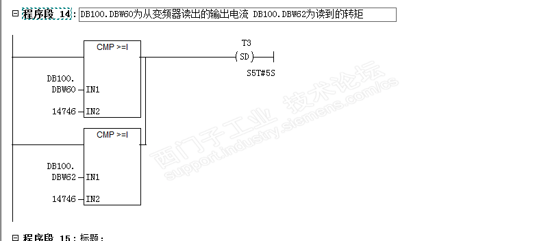

  2、本单位的变频器参数设置如下:p102=1115A(额定电流)  p128=1100A(电流限制)  p492=80 p493=170(电动下的转矩限制),p258=80(电动下的功率限制),那这三个值,哪个最小,就把输出电流限制在哪个之下吗?既然转矩和功率限制在了80%,那为什么厂家在plc程序中,要把功率超过参考功率的90%,才会报高负荷报警呢?(请看最后一张图)

问题一,转矩限幅最终限制的是变频器的输出电压。因为,这个参数决定了变频器的输出电流,也就是针对电机的输出转矩限制了。变频器的转矩限幅如果达到了,电流截止特性就发生作用,此时电机的输出转矩达到了最大限制,如果负载还在继续加大,电机的转速就自动降低,以维持当前电机输出转矩限幅不变。由此,变频器的转矩限幅是变频器保护电机不过流的第一道防线。也叫电流截止特性。
问题二,参考电流和参考转矩的参数你没说呀,应该是P350(电流)P354(转矩)。这两个值决定了电流和转矩的100%,至于PLC里怎么写报警阈值,那是另外的问题。单说装置里的转矩限制和电流限制,还是要看P350与P354的设置,再去比较电机额定电流的百分比。

你给出的参数中,P492是转矩限幅,P128是电流限幅。两这个限幅相关,但不相同。P128*磁通,才是与P492相同的转矩限幅。转矩与电流,实际上就差了一个磁通系数。
P492=80,说明通过这个参数,转矩最大限幅就是80%;P128=1100,说明通过这个参数,最大电流限幅为1100/1115=98.65%,而与之对应的转矩限幅就是98.65%*磁通。
在额定频率下,电机不弱磁,P492起作用。此时电机无论转矩还是电流,都不会超过80%.
但在弱磁以后,随着转速的升高,磁通的减小,P128*磁通就很容易小于80%,所以,此时P128将会起作用。而这个数,是高于你程序中的90%的。
所以,在通常情况下,你的那段程序,只有电机弱磁时会起作用。而且,只有DBW60会起作用。
当然,也有一种情况,也可能会起作用:调试人员考虑了摩擦补偿。看功能图你可以看到转矩限幅是在摩擦补偿之前的。那之后的,转矩限幅不管。如果你的这个系统摩擦力巨大,也有可能DBW62也会起作用了。
