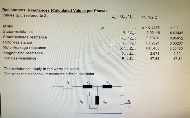

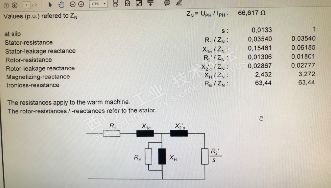

主题:IE4感应电机控制问题
 IE4电机参数
IE2电机参数
请各位前辈指导!
本人在变频器厂家工作,从事变频器软件开发工作。
一般异步电机的参数辨识,会默认定子漏感和转子漏感相等,按照这种方式辨识电机参数。设计开环矢量控制算法拖动西门子1LE0001的IE2电机运行正常,但是拖动西门子1LE1604的IE4电机运行不稳定,振荡严重。
拿到了厂家的数据,发现无论IE2还是IE4的定子漏感和转子漏感都不相等。IE2电机定子漏感是转子漏感的3.8倍,IE4电机定子漏感是转子漏感的5.5倍。
请教前辈们3个问题:
1、是否异步电机的定子漏感和转子漏感就是不相等的,只是参数辨识假设二者相等?
2、无法拖动IE4电机是否是因为相比于IE2电机,IE4电机的定子漏感比转子漏感更大?
3、IE4电机和IE2电机相比,除了效率高,还有其他区别吗?电机控制方面是否有其他需要注意的地方?
谢谢。

3楼    2017-11-05 18:06:15
精华帖  主题:回复:IE4感应电机控制问题
定子漏感和转子漏感没有什么逻辑是要相等的,它取决于电机结构和材料。只要你准确辨识,电机模型就是准确的,控制性能就好。某些电机的定子漏感和转子漏感差不多相等,一般能看到的论文的辨识算法只能识别总漏感,为了方便处理,就认为他们相等了。你可以用一台西门子的变频器去辨识下这两个电机,看它的辨识精度如何。算法要能适应电机,而不是电机适应算法。
