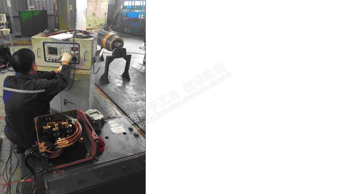

        上海距我们公司并不太远,现在的交通又方便,临近中午就到达上海西门子特级电机维修中心,那边的服务还算可以,马上组织卸货,打开电机的初步诊断工作,给我一个匆匆忙忙赶过去的客人心里暖暖的,该上上图片了:
待维修的电机:
打开换向器侧后端盖:
初步诊断后维修中心主管工程师马上给出电机维修方案,因电机没有明显的接地,需要进一步做电机清洗后的诊断,工程师在电机清洗后给电机做检测:
诊断结果为励磁绕组匝间绝缘下降,当测试电压上升到2000V左右时,励磁绕组有放电现象,比较明显的烧迹:

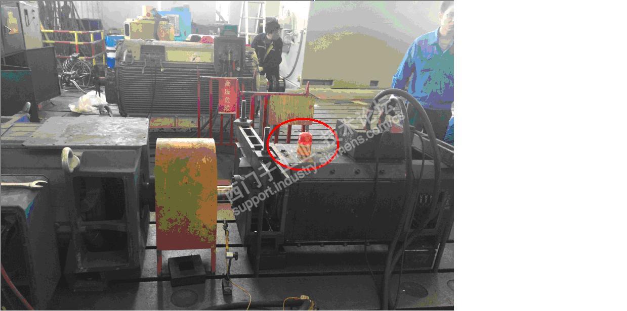

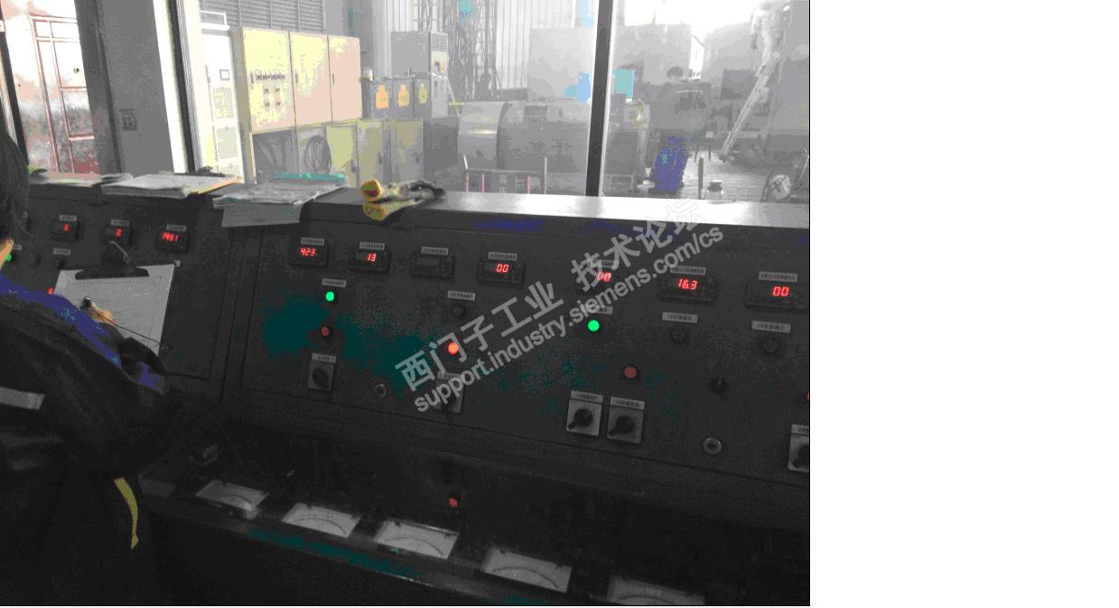

等待的时间总是那么的漫长,一晃12天过去了。一颗焦虑的新终于在第12天的早上,整台电机在测试台带负载测试通过后放下:
一个小的细节,彰显维修中心的管理规范:(测试时的小警灯)
最后一道工序是喷漆,维修中心立即组织最后工序的实施。我也为回程提前联系好运输车子。
顺便拍下了其它兄弟公司来此特级维修中心维修的西门子电机:
虽然中间等待的过程非常漫长,但在此见识了不少平时没有看到过的很多大型电机,不枉此行,值!仔细看了看该电机的铭牌,上面标注的电机功率是15000KW的大家伙。
