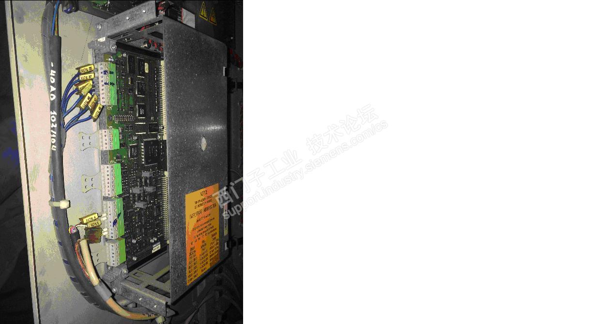

     打开驱动器,卸下驱动器驱动板清洗、目测,没有明显的烧迹,图示:

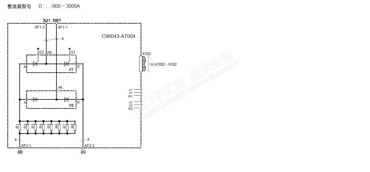

用万用表测试功率元件2相整流模块,无明显的击穿现象;再测试2相可控硅,仍然没有明显的击穿或者短路故障,(该励磁输出为半桥可控硅控制的桥式整流方式)图示:
将驱动器驱动板按原样回装,再次测试故障现象依旧存在。于是,怀疑驱动器系统板及驱动板。但从故障现象看,系统板的故障概率小于驱动板,因为这时,驱动器虽然无法控制励磁输出,但能够做输出的控制说明系统板(C98130-A7058-B17-3)故障的概率相对较小,图示:
维修中心工程师根据我的故障描述,测试驱动器报警F005后,直接用新的直流驱动器驱动板C98043-A7004-L1-7替换,按被测直流电机的参数设置相应的驱动器参数测试,F005故障消失,测试电机能够正常运行。
