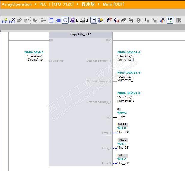

当一回孔乙己,如题。
//copy a array totally to another array
//first way: use SFC20
#Error := BLKMOV(SRCBLK := #SourceArray, DSTBLK =>#DestinationArray_1);
//second way: copy the elements one by one
FOR #index := 0 TO 9 DO
  #DestinationArray_2[#index] := #SourceArray[#index];
END_FOR;
#index := #index + 1;
//third way: use the name of array
#DestinationArray_3 := #SourceArray;
//Error check
IF (#DestinationArray_1[#index] <> #SourceArray[#index]) THEN
      #Error_1 := TRUE;
ELSE
      IF (#DestinationArray_2[#index] <> #SourceArray[#index]) THEN
            #Error_2 := TRUE;
      ELSE
            IF (#DestinationArray_3[#index] <> #SourceArray[#index]) THEN
                  #Error_3 := TRUE;
            ELSE
            END_IF;
       END_IF;
 END_IF;
END_FOR;
若要倒序复制,则变更索引下标即可:
    #DestinationArray_2[9-#index] := #SourceArray[#index];
END_FOR;
或者
    #DestinationArray_2[#index] := #SourceArray[9-#index];
END_FOR;

对楼主程序的建议:
300/400的做法,建议按字节直接用SFC20拷贝,只要确保目标存储区大于源存储区即可
而在博图S7-1200/1500下,对等结构是可以直接MOVE的,而不同长度数组的拷贝则可以考虑楼主的做法,但保险起见需要核对目标数组的大小及数组单元的类型

关于不同长度数组的拷贝,核对目标数组的大小及数组单元的类型,考虑采用ARRAY+ANY,ANY指向ARRAY的起始地址,对ANY进行解析,取出重复因子及数据类型等参数,进行数组长度的计算,以及索引下标是否边界溢出,数据类型是否匹配等问题的核验,待算法经过验证后,再另开一帖说明 。
上面的代码缺点不少,最基本的,易读性不是太好,一些类似“0“和”9“这样的常数没有明确的标示出其代表的意义,改成"minIndex"、"maxIndex"、"totalElements",阅读效果要好得多。
博途平台SCL编程环境下,不支持绝对地址的编程,而是采用支持符号寻址的编程方式,更多的恐怕也是基于易读性方面的考虑。
数组的操作属于数据结构的基础知识,自己也只是写出来发在论坛以防自己忘记而已,没想到得到前辈推荐,还成了“精华贴”,实在是惭愧,多谢大伽推荐,更多谢版主封精。
