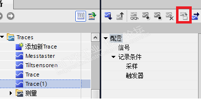

言归正传,数据采集现在比较方便肯定是tia了,从来没用过博图trace功能,今天用一下,体验一次。本以为与STATER差不了哪去,也没太重视,最后导致操作失误,所有的数据都没存下了,只是拍下了照片。回来仔细看了下帮助文件才知道,导错了,现在详细说明下,小伙伴们以后注意了:
想都没想,直接点的这个按钮。导出文件的格式是.ttcfgx 当时觉得好像不对,由于时间紧迫没考虑太多,结果尴尬了,这个是导出配置,也就是组态了变量。
想要导出先得点这个按钮,添加到“测量”里就可以存在项目中了,如果想进一步导出需要点击下面一张图片中的按钮。
回来后总结时发现的,哎,数据没存下来,幸好照了几张照片,于是在论坛上发个帖子提醒大家。
然后我突然想到,V14是不是有改变呢,打开一看,哈哈,真的改了,
能直接导出了,这两个按钮放一起估计都不能搞错了。
