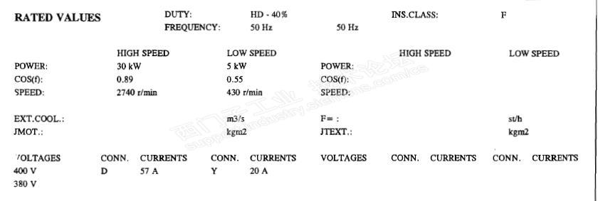

主题:接触器控制的双速电机改造为变频器控制的可行性问题讨论!
大家好! 原来升降机有一个老的驱动系统,使用的是双速电机,该升降机有两个档位,慢速每分钟0.93米,快速每分钟5.2米 快慢速功率是30/5 KW(快速30KW,慢速5KW)额定负载是 32T(吨) 现在的想法是直接干掉慢速姚组,不再使用接触器进行快慢调速了,而是直接使用变频器来驱动快速姚组进行调频从而进行快慢速的调速。 在讨论之前先说明一下设想:如果改造为变频控制成为可能,那么控制方式是VC(带编码器的矢量控制) 这里有几个问题想讨论一下: 1,直接使用快速姚组进行调频控制时,在满载启动时是否会力矩不足? 2,满载条件下运行频率在15HZ左右时会不会力矩不足?(额定频率50HZ) 3,原来快速是2740RPM/每分钟,慢速是430RPM/每分钟,50HZ,奇了难 道 快速姚组是2极的? 4,这样的负载,这样的电机使用变频器控制快速姚组来实现快慢速的调速是否有问题?可行性如何?希望大家多多指教!! 希望大家多多指教:

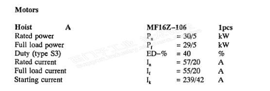

主题:回复:接触器控制的双速电机改造为变频器控制的可行性问题讨论!如果确定可以使用变频控制:有如下新问题? 从下面的电机名牌信息可以看出快速启动电流是239A,30KW的电机,使用变频器控制以后这个启动电流理论上应该只需要额定电流的115%就可以?这个与变频器的选型有关系,所以补充一下信息。

主题:回复:接触器控制的双速电机改造为变频器控制的可行性问题讨论!K版! 我可能描述的不是很清楚!我再补充一下问题:1,这个双速电机的姚组是两个完全不同的姚组,快速姚组30KW 50HZ 2740RPM 接法为D接,慢速姚组5KW 50HZ 430RPM 接法为Y接。 这里按照我的理解快速应该是2极的电机?慢速应该是10极的电机? 如果30KW的快速姚组运行在6HZ能不能达到慢速姚组的转矩能力?

主题:回复:接触器控制的双速电机改造为变频器控制的可行性问题讨论!K版! 根据公式计算: 快速姚组转矩=9550*30/3000 = 95.5Nm 慢速姚组转矩=9550*5/500 = 95.5Nm 我的理解是按照这个公式来计算他们在工频条件下是这样的,都是95.5Nm 那么现在干掉慢速姚组,直接使用快速姚组,例如让快速姚组运行在500转的速度下转矩线性会是怎么样的?你认为可以在5-50HZ频段之间进行满转矩调速吗? 我现在主要担心低频条件下转矩特性不好,担心在启动的一瞬间溜车!如果速度加起来以后理论上是没有问题的。

主题:回复:接触器控制的双速电机改造为变频器控制的可行性问题讨论!其实,我的那个发言都把问题给推导了。对于30kW电机和5kW电机,他们的额定转矩是一样的,额定转速不同,所以启动的出力运行的出力,恒转矩特性区输出特性是完全一致的。 为什么要设置高低速呢?因为是想获得在控制上的低速性能。因为过去交流异步电机没有变频控制。现在变频器已经普及了,因此低速区的转矩特性完全有保证。 很奇怪的是,你前几天有一个零速满转矩的帖子,自己不是已经做过实验了吗?为什么对此楼的问题如此没有信心呢?

主题:回复:接触器控制的双速电机改造为变频器控制的可行性问题讨论!这个双速电机,额定转速与同步转速之比(滑差),真够邪乎的,说明这个电机很旧吧?如果是老电机,一定要注意它的绝缘绕组的等级,是B级绝缘还是F级以上绝缘,如果是B绝缘,不能直接用变频器控制,在变频器与双速电机之间要加输出正弦波电抗器!

主题:回复:接触器控制的双速电机改造为变频器控制的可行性问题讨论!这种双速电机没用过。操作过程也没看过。 起重不像其他电机可以空载使用软启。所以使用双速是从前的不二选择。 但工频直启,电流可以达到额定电流6-7倍。变频器的容量要足够,才能提供必要的启动转矩。

主题:回复:接触器控制的双速电机改造为变频器控制的可行性问题讨论!Y版! 准备用一个45KW的变频器来驱动这个30KW的电机 原来的资料显示启动电流237A 变频调速就不会有这么大的启动电流了,80A应该可以了!

主题:回复:接触器控制的双速电机改造为变频器控制的可行性问题讨论!楼主的低速绕组,是12极变极,低速的极对数是6,额定同步转速500rpm; 既然是变频电机,采用强迫风冷是必须的。所以8Hz的连续运行没有问题的。只要电机的额定电流不超载,不怕低速的连续运行。
