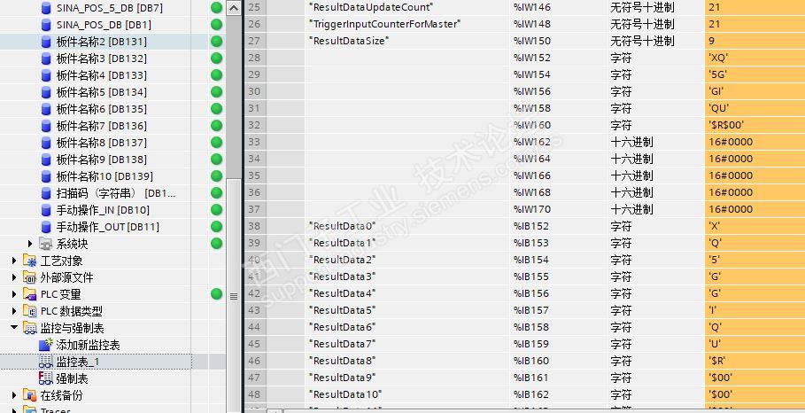

刚学用TIA V14SP1,有个问题想请教下各位:在程序块里新建了DB22数据块-ReadResult_DB,内建两种数据,全部接收同一个二维码扫码数据。一个数组-ResultData_Array(0..254)在线监控可显示英文字母,另一个为字符串-ResultData_Str(String)在线监控显示全为ASCII码,如图示。在上位机监控显示全为数字(在TIA V14WINCC中用IO域,模式为输出,显示格式为字符串,格式样式为*),想在上位机显示为字母加数字(例如XQ5GGIQU)......

已用如下方式转换(如图),在线测试OK,衷心感谢西门子热线工程师的支持!
